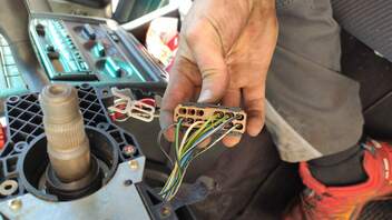

    Habe diese Woche wieder einen anderen LST (8D9953503A) eingebaut - Problem besteht immer noch. Ich vermute da wurde igendwas mit den Kabeln/der Belegung der Kabel gepfuscht und somit passt da nichts mehr. Habe hier mal Bilder, man sieht zb. an dem gelben Kabel dass isoliert wurde, zudem ist die Lenkrad Abdeckung auch aufgeschnitten (wo die Hebel rauskommen). Um npchmal genau zu erklären: Der Scheibenwischer ist aus, wenn der Hebel in der Position ganz oben oder eine unter ganz oben steht. Wenn ich von oben 3 mal runterdrücke geht der mittlere Intervall (SCheibenwischer runter, hoch, runter, hoch - ohne Pause dazwischen. Gehe ich ganz runter ist es das selbe. Wenn ich dann von ganz unten ganz schnell den Schalter nach ganz oben drücke läuft er ganz kurz schnellste Stufe. Wisch Wasch funktioniert, allerdings schaltet er nach 3 mal Wischen danach nicht ab. Tippfunktion komplett ohne Funktion bzw. bleibt der Wischer dann stehen sobald ich diese nach unten gedrückt halte.
    Den LST zu säubern bzw. den Motor nochmal überprüfen werde ich mich nächste Woche mal dranbegeben, wobei ich fest davon ausgehe dass es daran nicht liegt, da ich den LST nun schon dreimal und den Motor schon einmal getauscht habe. Relais ebenfalls. Ich verzweifel wegen diesem Scheibenwischerproblem noch.
    Hat jemand die Pinbelegung von LST und rausgehenden Kabeln? Oder ein Bild davon?
    Gibt es hier im Forum vllt sogar jemanden der sich da Ganze mal angucken würde? Würde bis zu 100km fahren. Wohne in Hessen nähe Marburg.

  • Der pinkfarbende Stecker mit dem Isoband ist nur für die Beleuchtung etc. Der beigefarbende Stecker ist für den Wischer zuständig. Leider ist im Stromlaufplan nicht die Pinbelegung des Steckers bezeichnet. Mach bitte mal ein Foto von der Buchse im Lenkstockschalter und von der Kontaktseite des Steckers. Da stehen vermutlich die eigentlichen Pinbezeichnungen. Da sollten die Bezeichnungen wie 49a, L, R, J, 53, 53a, 53b, und 53e zu finden sein.

    Wenn ich mir das vierte Bild von dir anschaue sind bei dir die beiden ersten kabel schwarz/weiss/grün und das schwarz/weisse genau anders rum als bei mir drin. Zudem hast du noch einen Pin, der bei mir nicht belegt ist (obere Reihe 2te von links). Das werde ich erstmal so probieren. :rolleyes: ?(

  • Das grün-weise Kabel in der oberen Reihe ist bei dem Avant /Coupe für den Heck wischer zuständig.

  • So, das Problem ist gelöst. Haben uns nochmal durch den Schaltplan gearbeitet und den einen Stecker so umgepinnt wie er bei Sonic auf dem Bild war. Waren aber so einige Kabel nicht da, wo sie hingehören. Jetzt funktioniert aber wieder alles. :) Nochmal vielen Dank für eure Hilfe.
  • Super das ich dir helfen konnte damit es wieder richtig funktioniert.
    Ist aber komisch das der Stecker falsch gepint war.
