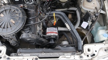

    Danach habe ich mir die Verlegung des Generatorenkabel etwas genauer angeschaut und dabei viel mir auf, dass das Ge.-Kabel direkt am Motorenblock und zwischen den Zylinderkopf Kühlwasseranschlüsse verlegt war.
    Und genau das ich wie folgt abgeändert:
    Das Generatorenkabel, das am Generator angeschraubt, abgeschraubt. Die vorhandenen Kabelbinder am Motorenblock durchgeschnitten, das Generatorenkabel herausgezogen und im weiten Bogen zum Bremskraftverstärker verlegt, mit der Folge jetzt war das Kabel um ca. 40cm zu kurz. Das Ge.-Kabel mit dem selbigem Kabeldurchmesser um die 40cm. verlängert und mit dem vorhandenen Ge.-Kabel zusammengeschraubt und ein Schrumpfschlauch darüber gezogen.
    Über das Ge.-Kabel einen dicken Isolierschlauch drübergezogen und mit Kabelbinder an guten Stellen befestigt.
    Jetzt kommt das Aha-Erlebnis:
    der Generator blieb selbst nach über 200km kalt bis handwarm und liefert eine Spannung von 14,4 Volt, und der Benzinverbrauch ging auch zurück.

  • Wenn ich das richtig sehe, hast du die Länge der Leitung nahezu verdoppelt, somit verdoppelt sich auch der Leitungswiderstand und auch der Spannungsabfall. Da es sich lediglich um eine 6mm² Leitung handelt, hat Audi das bestimmt mit Absicht so kurz gehalten. Wenn du den Querschnitt gleich auf 10, oder besser 16mm² verstärkt hättest...
    Ausserdem würde ich mir eher gedanken über deine Bremsleitungen machen. Davon abgesehen, dass ich die Isolierung sicher nicht genommen hätte (ist nicht sonderlich Temperaturbeständig), tropft da Bremsflüssigkeit im Bereich des Bremskraftverstärkers/Hauptbremszylinders drauf. Und bau endlich den Kugelhahn aus dem Kühlwasserschlauch aus, einen neuen Schlauch hast du ja schon liegen.
    Das was als gelbliches Material auf dem Isolierschlauch* zu sehen ist, ist nur etwas Hohlraumversieglung, das versehentlich, beim aufbringen, runter tropfte.
    Da tropft keine Bremsflüssigkeit herunter - keine Sorge - schaue alles genau an - der Bremsflüssigkeitstand im Ausgleichsbehälter ist konstant.
    Habe mir schon gedacht, wenn ich das Bild hier hochlade, dass ich mit verschiedenen Anfragen, zu kämpfen habe.
    * das Material des Isolierschlauch ist hitzebeständig und zum islolieren für Heizungsleitungen gedacht.
