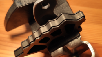

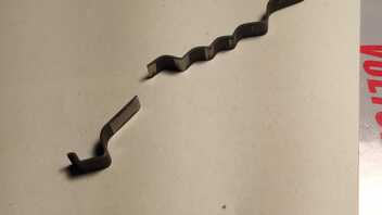

    Mein Automatik ist sehr schaltfaul geworden. Häufig weigert er sich vom 3. in den 4. Gang zu schalten. Da er schon 180tkm runter hat und ich nicht weiß wann der letzte Getriebeölwechsel gemacht wurde, war das meine erste Idee. Beim Abnehmen der Ölwanne habe ich darin eine gebrochene Metallklammer gefunden. Ich denke die saß auf einem Plastikteil, welches die einzelnen Schaltstufen fixiert. Da ich nicht weiß wie das Teil heißt und sowas auch nicht bei Ersatzteilen zu finden ist, will ich es nun schweißen und wieder drauf klemmen.
    Jetzt meine Frage: kennt jemand das Teil? Habt ihr Alternativvorschläge?
  • Wenn ich das richtig sehen, kommt die gebrochene Feder zwischen Rastfeder und Schaltwelle (Das schwarze Kunststoffteil). Hab leider keine Bilder gefunden, aber da macht die Feder für mich Sinn. Gibt es offensichtlich nicht einzeln, sondern nur mit der kpl. Schaltwelle. Teilenummer ist: 097321173A Kostenpunkt: rd. 50,-€

  • Die Rastfeder ist ja an Ort und Stelle, sieht man sehr gut auf dem ersten Bild. Die Einzelteile, die er gefunden hat werden eher als Verschleißschutz auf den Plastiknocken der Schaltwelle liegen (Markierung im zweites Bild).

    - die Schaltwelle habe ich nicht gewechselt, sondern nur die Klammer
    - Wanne drauf, ATF rauf und Ölstand kontrolliert
    - dann Motor gestartet, alle Stufen durchgeschaltet und nochmal Ölstand geprüft
    Jetzt die Probefahrt... er schaltet die Gänge einwandfrei. Selbst das leise Quietschen zwischen 3. und 4. Gang ist jetzt weg.

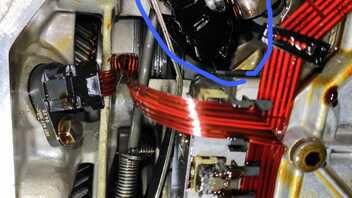

    Der Fehler tritt schon wieder auf und dieses Mal kann ich nur noch im 3. Gang fahren :cursing: also ab zur Werkstatt und Fehler auslesen.
    Ergebnis:
    - 266 36 Magnetventil 5 (Unterbrechung statisch)
    - 596 35 Kurzschluss zwischen Ventilleitungen (sporadisch)
    - 266 29 Magnetventil 5 (Kurzschluss nach Masse sporadisch)
    Zusätzlich gabs die Empfehlung, den Schieberkasten zu tauschen, aber genau wissen sie's auch nicht und es kann teuer werden
    Also erstmal ins schlaue Reparaturheftchen geguckt. Hier sind nur 4 Magnetventile zu sehen...
    Jetzt bin ich ein bisschen überfordert, wo das Magnetventil 5 sitzt und ob ein neuer Schieberkasten wirklich DIE Lösung ist.
    Immer her mit euren Ratschlägen :)

    Die Magnetventile sind nach Abnahme der Ölwanne zu sehen. Die steuern mehr oder weniger die gesamte Mechanik.
    Wenn du Glück hast, ist es nur ein schlechter Kontakt. Nehme mal den keinen Runden Stecker hinten am Automaten ab. Mann muss an der richtigen Stelle auf den Ring drücken. Das erkennt man schon. Dann die Kontake gut entfetten (Spritus).
    Wenn das nicht hilft, kann natürlich auch das Kabel - Metallband innen im Öl vom Stecker zu den Magentventile gebrochen sein. Im Kabel/Band ist glaube ich auch der Temperatursensor integriert.
    Über den Stecker laufen schon höhere Ströme, es sind ja Spulen. Wenn die Ölwanne ab wäre, könnte man ja mal den Widerstand eines Ventils am Kontakt messen und dabei das Kabel bewegen. Von Kabelbrüchen habe ich hier im forum schon gelesen.
    Im Moment würde ich erst mal auf einen kleinigkeit tippen. Grundsätzlich sind die Automaten standfest.
