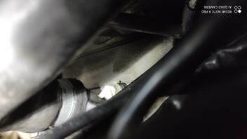

    Schmirgelpapier, dein Daumen, ein dicker Kühlerschlauch und dann kommt ein Stecker.
    Da ist doch die Gummitülle abgebrochen, oder?
    Und warum sollte das nicht passen?

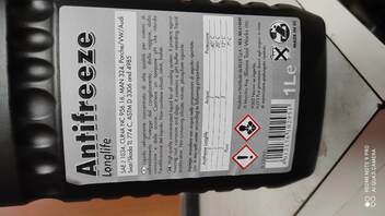

    Passt :) , entspricht wohl dem alten G11.
  • Und warum sollte das nicht passen?
    Der passt! Aber nicht, weil vorne G11 drauf steht, sondern weil er der Spezifikation VAG TL 774C entspricht. Das ist die Spezifikation, die bis 1996 ab Werk eingefüllt wurde - weil es nichts anderes gab!
    Aber auch wenn heute "Longlife" drauf steht, würde ich den regelmäßig alle 2 - 3 Jahre wechseln. So stand es früher in den Wartungsplänen. Aber auch "moderne" Frostschutzzusätze sollten nicht als "Dauerfüllung" verstanden werden. Die Empfehlung der Hersteller lautet: nach 5 - 6 Jahren wechseln, da der Korrosionsschutz sich abbaut - "sich aufbraucht".
    Kauft man das "Original" von BASF mit dem eingetragenen Markenzeichen GLYSANTIN, heißt es nicht mehr G11, sondern G48.
    Um das Stichwort "Kühlerfrostschutz für Diesel" noch einmal aufzugreifen:
    Punkt 1: Die Farbe dient(e) tatsächlich nur zur Unterscheidung, aber wer kann schon dunkles LILA (mehr oder weniger verdünnt) von hellem LILA oder rot unterscheiden. Nicht die Farbe ist entscheidend, auch nicht der Handelsname ("G11", "G48", usw.) sondern die technische Spezifikation. Dazu später mehr.
    Punkt 3: Absolut richtig! Man weiß nie, was schon eingefüllt wurde.
    Punkt 2: Je nach Spezifikation sind die Mittel schon mischbar, aber sollte man wegen Punkt 3 besser nicht machen. Zur Mischbarkeit schreibt VAG folgendes:
    ♦ G13 und G12++ dürfen miteinander gemischt werden.
    ♦ G13 und G12++ dürfen den anderen Kühlmittelzusätzen G11, G12 und G12+ zugemischt werden, jedoch kann sich dadurch der Korrosionsschutz verschlechtern.
    ♦ G12 und G11 dürfen nicht miteinander gemischt werden!
    Dazu muss man natürlich wissen: WAS IST WAS, da die Kühlmittel unter unterschiedlichen Handelsnamen vertrieben werden. Und da sind wir wieder bei den Spezifikationen:
    G11 (BASF Glysantin G48 ) TL 774C - blau/grün (je nach Hersteller) - bis 1996 Standard bei AUDI
    G12 TL 774D - rot - ab 1996 bei AUDI im Einsatz
    G12+ TL 774F - lila - bei AUDI bis ca. 2007 eingesetzt
    (BASF Glysantin G30 erfüllt die Spezifikationen TL 774D und TL 774F, weswegen ich es keinesfalls in Motoren einfüllen würde, wo (vermutlich) G11 drinnen ist.)
    G12++ (BASF Glysantin G40) TL 774G - rot - bei AUDI ab ca. 2007 eingesetzt
    G13 TL 774J - lila - Einsatz bei AUDI ab ?
    (BASF bietet dazu kein Pendant an, hat aber Glysantin G65 (lila) im Angebot, welches die Spezifikation TL 774L (ab 06/2018?) erfüllt, die ich in VAG-Unterlagen allerdings noch nicht gefunden habe.
    Letzendlich unterscheiden die unterschiedlichen Spezifikationen hauptsächlich im Preis. Die VAG-Werkstätten verkaufen immer die aktuellen Spezifikationen (die bis auf G12 "abwärtskompatibel" sind) - weil am meisten Umsatz.
    Eine Differenzierung zwischen Benzinern und Dieselmotoren sehe ich auch bei den aktuellen Motoren nicht.
    Ich hoffe, mit dem kleinen Exkurs in die Frost-/Rostschutzmittel nicht zu sehr gelangweilt zu haben. Man kann dazu noch viel mehr schreiben. ;)

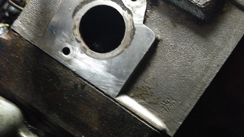

    ... Da du geschliffen hast, macht Dichtmittel schon Sinn, allerdings in Maßen. ...
    Entweder O-Ring oder Dichtmittel. Beides in Kombination hält - so meine Erfahrung - nicht (lange).
  • Den Wasserflansch ohne O Ring, nur mit Dichtmittel auf einer von Hand geschliffenen Fläche montieren?
    Würde mich schon interessieren, wie das dicht werden soll.
    Bei einer planen Fläche wird grundsätzlich mit neuem O Ring gearbeitet, wurde ja weiter oben auch schon erwähnt.

    In DIESEM Fall von Hand geschliffen, an einer gut zu erreichenden Stelle.
    Da ist es als Provisorium legitim, Dichmittel zu verwenden.

    Sind aber Lunker, Kratzer oder ähnliche Schadstellen vorhanden und das betreffende Bauteil soll zur Instandsetzung montiert bleiben, muß man halt "kreativ" werden.
    So, wie in diesem Fall.

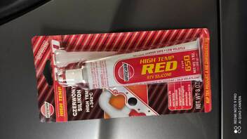

  • Mein Dichtmittel war Dirko HT, das hat einen guten Ruf bei allen Schraubern. Bevor ich es selbst gemacht habe hat es eine Audi-Werkstatt gemacht, und es es ist auch undicht geworden.
    Der Kunststoffflansch hat eine Rille, in der der O-Ring liegt. Nach innen, also zum Durchlass hin, steht nur sehr wenig Material. Bei einem Vergleich von einem undichten Flansch zu einem Neuen, konnte ich sehen das dieser dünne Kunststoffsteg nach innen verformt war.
    Solche Dichtmittel werden doch auch an einigen Stellen ab Werk verwendet, deshalb seh ich das nicht als Pfusch an.
