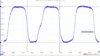

    ich habe die letzten Jahre viel mit Lesen verbracht und nun melde ich mich mal zu Wort mit einer Frage, deren Antwort ich nirgends finden konnte.
    Es geht um die Lamdasonde für den NG.
    Welche Frequenz (in etwa) muss die Lamdasonde haben. Meine hat eine Frequenz von 0,5 Hertz und das halte ich rein gefühlsmäßig für zu langsam.
    Hier 2 Bilder vom Oszi an meiner Lamdasonde mit einer Drehzahl von etwa 2000 U/min.
    Ich hoffe mich kann jemand erleuchten :rolleyes:
    Grüße
    Tim
  • Danke für die Antwort,
    aber ist es nicht so, dass eine alternde Sonde durch eine langsame Frequenz auffallen kann und dadurch eine optimale Regelung nicht mehr möglich ist? Damit beeinflusst die Frequenz der Lamdasonde doch sehr wohl die Motorsteuerung, oder irre ich (Steht so bei den Herstellern etc.)?
    Danke für den Link, aber was soll ich daraus schließen?
    Mir geht es darum, eine defekte bzw. zu alte Lamdasonde auszuschließen.
    Grüße
    Tim
  • Danke danke,
    ok jetzt habe ich mal endlich ein Diagramm einer anderen Sonde gesehen. Dann regelt meine mit 500 mHz ja doch recht zügig.
    Die Max/Min Spannung ist bei mir in etwa 880mV zu 160mV. Das passte soweit auch.
    Dann kann ich ja von einer funktionierenden Sonde ausgehen und den Fehler weiterhin woanders suchen.
    Sollte ich mal an eine neue Sonde kommen, hänge ich mal mein Oszi dran und vergleiche mal.
    Danke euch!

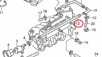

    Das er beim Kaltstart so gut geht hängt mit dem kaltstart Ventil zusammen ,prüfe mal alles auf -Falschluft nochmal ab .Eine mögliche Fehler quelle ist das Rückschlag Ventil welche im Schlauch vom bremskraft Verstärker zur Ansaugbrücke steckt ,wenn das defekt ist zieht er über den Schlauch falschluft und der Unterdruck geht verloren dadurch wird die stauscheibe nicht genug angehoben .
    Die Qual der Wahl :dance:
  • Die beiden Schläuche zum Leerlaufventil und unterhalb der Ansaugbrücke waren die ersten, die rausgeflogen sind.
    Danach konnte ich mich um die anderen Dinge kümmern.
  • So, ich hatte wieder ein wenig Zeit eben nach der Arbeit.
    @ B4 Doktor: Ja, beim Beschleunigen bin ich mit +10mAh am Anschlag. Es ist genau so wie du sagst.
    @ Lagebernd: Danke für das PDF, ich werde mir dies bis zum Schluss aufheben. Ja Unterdruckschläuche sind alle mehrmals geprüft und z.T. ausgetauscht. Wenn ich nicht 3 Mal was übersehen habe dürfte er dadurch keine Falschluft ziehen.
    @ sonic2004: Das mit dem Ventil ist ein guter Tipp, ich werde es morgen gleich mal prüfen.
    So, ich werde morgen nochmal auf Falschluft prüfen. Gibt es bis auf die Schläuche noch ein paar schöne versteckte Favoriten im Bezug auf Falschluft? Auch werde ich den Steuerkolben vom Mengenteiler auf Leichtgängigkeit prüfen, das wäre mein erster mechanischer Verdacht im Moment. Wie baue ich den denn aus, sollte er hängen? Ich hatte den schon mal draußen, aber das ist 4 Jahre her.
