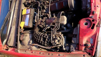

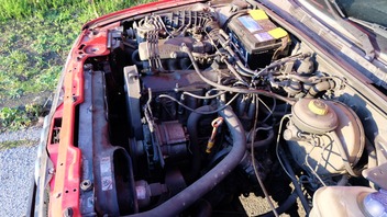

  • Sodele, hab´ mal ein paar Bilder gemacht. Einen fast gleichen Beitrag habe ich nach über einer halben Stunde Suchen leider nicht gefunden.

    Klassiker ist die Gummiluftführung vom Luftmengenmesser zur Drosselklappe (großes Schwarzer Ding auf den fotos) . Gerade hinten in den Schwingungen sieht man die risse. Und die O-ringe von den Einspritzventilen. Dann alle Unterdruckschläuche. Also die Schäuche auf Risse untersuchen. Gerne sind die 10er Schläuche auch einfach ausgeleiert und sind auch nach dem anziehen mit der Schelle nicht dichtzubekommen. Wennm an den Schlauch noch nach dem anziehen Bewegen kann, wird es kritisch...
    Leerlaufregelventil habe ich keins gesehen.
    Benzinfilter nicht vergessen....
    Die Regelprozesse können auch vom Mengenteiler kommen....
  • Ist das dosenähnliche Ding hinter dem Scheinwerfer das Gehäuse für den Spritfilter? Kollege meint, irgendeine mechanische Pumpe, die den Benzindruck hoch hält, könnte für das schlechte Anspringen bei nicht kaltem Motor verantwortlich sein. Und wenn er kein LLRV hat, wie wird dann die Drehzahl geregelt? Wie sieht der Mengenteiler aus? Habe den gleichen Wagen mit JN Motor noch 2x hier ´rumstehen und könnte Komponenten tauschen.
  • Also bei meinem JN sieht das mit Gaszug definitiv anders aus. Der Spritfilter sitzt neben der Kraftstoffpumpe hinten rechts beim Rad. Was du meinst ist lediglich eine Luftführung. Außerdem hat der JN keine mechanische Kraftstoffpumpe. Der Mengenteiler ist der silberne Block vor dem dicken "Gummischlauch". Leerlauf ist eigentlich ganz simpel: beim Mengenteiler ist die Stauscheibe. Diese ist nie ganz zu. Und dann gibt es noch die Leerlaufschraube zum einstellen der Drehzahl...
    Nein, das ist der Benzindruckregler. Daran angeschlossen ist eine Unterdruckleitung.

    Ich glaube eher an die Falschluft. Dadurch steht der Luftmengenmesser zu tief und das Gemisch ist zu mager. Aber, glauben heißt nicht Wissen.
    Und so Wunderschön parallel wie deine Benzinleitungen laufen, und kein Kunststoffhalter abgebrochen, hat noch keiner sich daran Versucht die Einspritzventile auszubauen :). Etwas vorsicht mit den Metalleitungen. Wobei ich noch nie eine defekte hatte.

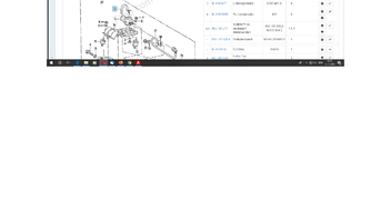

    Die Oringe kannst du hier heraussuchen. Die O-ringe mit Motorenöl vor der Montage einreiben, dann gleiten sie besser vor ort.
    [url]https://audi.7zap.com/de/rdw/
    [/url]
    Wenn du schwierigkeiten bei der suche hast, melde dich.

  • Ersma danke für Deine Hilfe. Aber entweder ist 7zap.com unprofessionell, oder ich bin einfach nur blöd!
    Zur Autorisierung brauche ich ein Passwort, das ich natürlich nicht habe. Gehe ich auf Anmelden und sende meine Telefonnummer, werde ich aufgefordert,
    einen Code einzugeben. Wurde aber keiner geschickt. Telefonnummer und Impressum ebenfalls Fehlanzeige.
    Gurke jetzt bestimmt schon 1 Stunde erfolglos auf der Seite ´rum.
    Bin mal gespannt, ob und wann die auf meine Frage über das Kontaktformular antworten.
