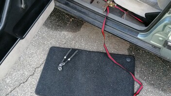

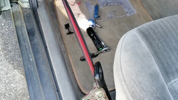

    hab die Haube aufbekommen. Der Halter für den Hebel war zwar etwas lose, aber beide Schrauben waren noch drin. Ich hab alles abgeschraubt, und mir einen zweiten Mann "gebaut". Wie auf den Fotos zu sehen! :D
    Ich habe den Spanngurt vorsichtig angezogen und als ich eigentlich schon aufhören wollte, gab es ein Geräusch von vorne links. Ein Klick weiter, und siehe da, der Bolzen hat sich gelöst. Also ist die Haube erstmal auf. Ist der Zug zweiteilig? Wenn ich an dem Draht ziehe, der zur Beifahreseite führt, sieht man, dass die Spange entriegelt die den Bolzen hält. Auf der Fahrerseite passiert da gar nichts.

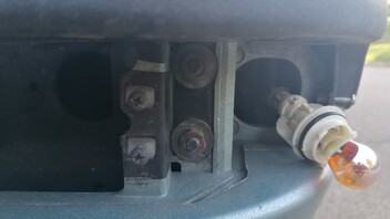

    Bezüglich dem erneuern der Kotflügel habe ich auch noch Fragen. Ich habe eben schon auf der Fahrerseite den Nebelscheinwerfer und den Blinker ausgebaut. Da sind dann 2 Muttern, siehe Foto. Sind das die Halterungen, die die Stoßstange vorne (beidseitig) halten? Und welche Schrauben muss ich noch abschrauben? Klar, die oben am Kotflügel. Aber sind noch irgendwelche versteckt, im Radhaus und...?
    Und wie bekomme ich die Stoßleisten an den Kotflügeln ab?

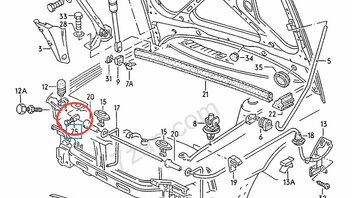

  • Hier die Nummer 443823531A
    Sollte normaler weise bei Audi neu zu erwerben sein zwischen 35-40€
    Dort ist auch der Hebel neu dabei sozusagen das ganze Gedöns.
    Schau das das Gummi zur spritzwand wo das Kabel durch geht noch gut ist sonst kommt dort evt. Wasser rein nummer ist 893823591A.
    Schau dir die Spange an wenn der scheinwerfer drausen evt.wird er durch rost Ablagerungen blokiert und arbeitet nicht mehr richtig ,oder die Draht klemme ist verrutscht und es kommt keine Zugkraft auf die Klemme.
    Wie gesagt im ausgebauten Zustand von den scheinwerfern machen dann kannst du zur Not die Spangen mit der Hand öffnen sonst machst die klappe zu und kriegst sie wieder nicht auf.
