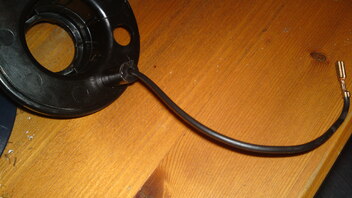

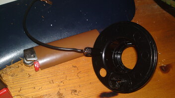

    Gerade wollte ich das KI ausbauen, dazu musste ich aber das Lenkrad abnehmen weil die obere Lenkstockverkleidung irgendwie an dem Lenkrad hing, alles klar gesagt getan Hupaufsatz abgenommen, der ging richtig schwer ab, einmal kräftig gezogen und zack.... War das Kabel abgerissen was im Lenkrad sitzt.
    Nun die Frage muss ich das irgendwie da rein löten? Oder steck ichs einfach rein? Oder wie läuft das mit dem Kabel?
    LG Frithjof
    PS: Zum veranschaulichen was ich meine:

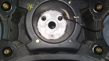

    Also in das kleine Loch muss ja das Kabel wieder rein, nur weiß ich nicht, wird das einfach da rein gesteckt? Den Pinörkel auf der anderen Seite des Lenkrads kann man ja rein drücken oder kommt ja wieder raus, muss dass dann nun irgendwie gelötet werden damit das Kabel dran bleibt, oder muss man das Kabel nur reinlegen / Hängen? Aber dann würde es ja die ganze Zeit raus fallen?!

    Muss der Kontakt überhaupt da dran? Weil da sitzt anscheinen eine Feder drin, wozu keine Ahnung. Bin ja kein Elektriker ;D.
    Das Kabel muss doch irgendwie wieder zu befestigen sein, eigentlich relativ simpel, weil das kann ja mal passieren oder? Ich verzweifle ! -.-

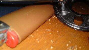

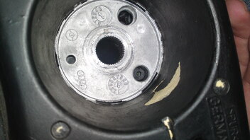

    Nochmal Fotos von dem was ich meine:
  • Wenn mir da jetzt jemand helfen könnte, würde ich mich sogar dazu hinreißen lassen es fachmännisch zu dokumentieren und nen Tutorial samt ausbau / einbau für unser Wiki zu machen :-P!
  • Thema hat sich erledigt, nachdem niemand eine Idee geäußert hat und mich das genervt hat, dass ich schon wieder was kaputt gemacht habe (Ich alter Fuchs), kam ich auf die Idee das Plastik wo die Feder drin sitzt einfach abzufackeln :-D. Und das Kabel direkt an die Feder zu löten und siehe da. Alles funktioniert wieder ;-).
