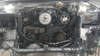

    Ich habe gerade den Motor meines Cabrios zerlegt.
    Sämtliche Umlenk- und Spannrollen sind nun 20 Jahre alt und klingen/ laufen auch so.
    Also bei meinem Zubehörhändler fix eine Billige bestellt, um kurz darauf doch Skrupel zu bekommen, sie zu verbauen.
    Beim Freundlichen bestellt, Nachmittags abgeholt und schnell eingebaut.
    Blöd ist nur, das mich der Spaß eine Differenz von fast 75 Euro gekostet hat.
    Beim Vergleich mußte ich dann festellen, das es sich wohl um den selben Hersteller handelt.
