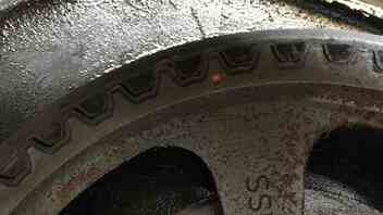

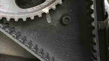

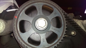

    Mein Problem ist wenn ich hinten an der Getreibeglocke auf OT stelle bin ich vorne am, Nockenwellenzahnrad immer ca 1/4Umdrehung vor oder nach mit der Makierung. Es passen bei ums verrecken nicht beide Makierungen übereinander.
    Hatte jemand schonmal das Problem wie sollte ich am besten vorgehen ;(

  • Hast du jetzt noch den alten Riemen drauf? Bei so stark verstellten Steuerzeiten würde der Motor vermutlich nicht mehr laufen, also muss da irgendwas mit den Markierungen falsch sein.
    Dreh mal die Zündkerze vom ersten Zylinder raus und kontrolliere, ob der Kolben wirdklich auf OT steht. Kannst auch mal die Verteilerkappe abnehmen und schauen wie sich dort der Verteilerfinger in Bezug auf die Kerbe im Verteilergehäuse positioniert.
  • Ok, dann check mal wie gesagt nochmal den Verteiler.
    Bist du sicher, dass du die richtige Markierung am Nockenwellenriemenrad hast? Auf dem Bild ist die nämlich nicht zu sehen. Die Kerbe müsste auf der anderen Seite der Riemenscheibe sein und mit der rechten Verschraubungskante des Ventildeckels fluchten.
