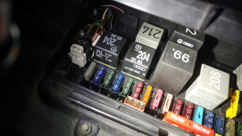

    Mal ne Frage zu den 2x2 Anschlüssen im Sicherungskasten.
    Der obere schwarze Anschluß, links Plus rechts Minus?
    Und der untere Weisse links K-Linie rechts L-Linie?
