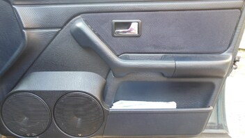

Hallo zusammen, ich klinke mich hier mal rein, da ich das ganze vor ca. 6 Jahren gemacht habe. Ich möchte euch meine LowCost Variante vorstellen, welche sich nicht hinter einer Polstereiarbeit verstecken muss. Man sollte allerdings bereits in der Vergangenheit schonmal etwas bezogen haben.
Damals löste sich, wie bei vielen, der Bezugsstoff. Bei mir ist der Standardstoff Filanda drin. Wollte den Stoff auch unbedingt beibehalten, da er zur Ausstattung passt.

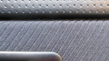

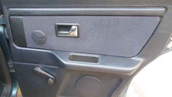

Noch abschließend: Der Stoff hat bei dieser Methode keine Schaumstoffkaschierung mehr. Das stört aber kaum das Gesamtbild. Vorteil ist, dass man das Originalbild erhält und bis auf den Aufwand nichts kostet. Die ganze Geschichte ist auch absolut sonneneinstrahlungsfest bzw. hitzefest und kältefest. Ich habe dies vor ca. 6 Jahren gemacht und bis dato gibt es null Ablösung des Stoffs.
Anbei befinden sich noch ein paar Bilder. Nicht wundern über den Zuschnitt des Stoffs. Das musste ich machen, da die Stoffe aus der anderen Türverkleidungsversion stammen.
