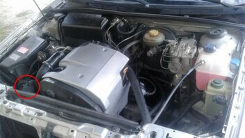

    Oder, wie bei mir schon mal passiert, abgefallenens Kabel vorn, siehe bild
