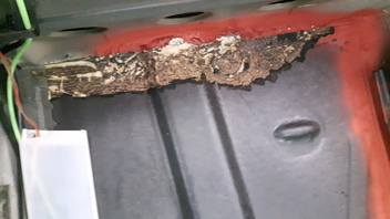

Und weiter geht's in Sachen Calciumchlorid im Auto.Nachdem ich jetzt einen neuen gebrauchten Teppich habe, habe ich festgestellt das unter dieser Bitumenplatte Beifahrerseite hinten auch was von diesem Salzwasser gelaufen ist. Nicht viel aber es gefällt mir nicht, hab das Bitumen jetzt soweit weg das es trocken aussieht. Ich würde das jetzt trocknen mit einem Fön und dann Unterbodenschutz drauf, falls da noch Salze sein sollten sind die ja eingeschlossen und dürften nicht mehr reagieren? Als Abschluss würde ich einen Streifen Teichfolie drauflegen damit der Unterbodenschutz nicht am Teppich klebt. Was meint ihr?
Foto anbei wie es jetzt aussieht. Gesammelt hat zum Glück noch nichts. -
Von der Teichfolie rat ich ab. Wenn sich da drunter mal etwas Kondenswasser bildet, kann es nicht trocknen.
Nimm lieber einfach Papier. Was besseres ist mir grad nicht eingefallen.
Danke, Papier oder Flies ist sicher besser. Meinen alten Teppich habe ich heute mit dem HD Reiniger bearbeitet, ich laß den jetzt trocknen und prüfe ob da noch was schmieriges ist. Mein alter ist noch schön schwarz, der neue gebrauchte leider schon eher anthrazit. Naja, einer von beiden kommt rein, soll halt gescheit werden das ich das Cabrio noch 20 Jahre fahren kann.
darf ich dir für den innenraum statt unterbodenschutz bitumenband empfehlen? habe bei mir den wasserkasten damit abgedichtet da die ursprüngliche bitumenschicht (oder was auch immer das ist) aufgebrochen war. das hält nun schon seit 8 jahren hervorragend. gibt es auch mit folien- oder aluminiumbeschichtung als trennschicht... damit nicht der teppich o. das dämmmaterial anklebt.
Danke vakant, wäre sicher die saubere Lösung aber ich denke es wird nicht Luftdicht werden.
Wenn trotz intensiven reinigen noch Salze vorhanden sind wird es (wenn auch nur minimal) Wasser ziehen, deswegen denke ich das U-Schutz besser ist da es Luftdicht abgeschlossen ist. Die Salze reagieren ja nur in Verbindung mit Feuchtigkeit und Sauerstoff, wenn kein Sauerstoff oder Feuchtigkeit vorhanden sollte das Salz tot sein. So zumindest meine Theorie, vielleicht habe ich aber auch den falschen Denkansatz. -
moin, ich habe ja auch nur den denkansatz. bin kein chemiker, aber in nem anderem forum hab ich jetzt gelesen das man calciomchlorid einfach abtrocknen lassen muss. was wohl nicht so einfach ist, da es nicht verdunstet. wenn es dann durchgetrocknet ist entsteht calciumcarbonat das man leicht entfernen kann. mit viel wasser und einem komplexbildner... waschmittel zum beispiel. wenn das calciumzeugs einmal durchreagiert hat passiert damit scheinbar nichts mehr. da es aber ein in flüssigkeit gelöstes salz ist wird man viel freude mit rost haben, je nachdem wie lange das salz arbeiten konnte.
Ja es dauert sehr lange bis es getrocknet ist, wenn es getrocknet ist nimmt es bei Luftfeuchtigkeit wieder Wasser auf...Ein Kreislauf. Ich konnte es gut bei meinem Original Teppich sehen, ich hatte den gereinigt und an der Sonne trocknen lassen dann in meine Garage gebracht (etwas feucht) und der Bereich wo es ausgelaufen war war wieder feucht. Auf dem Boden vom Cabrio wird bei weitem nicht soviel an Salzen sein, nur möchte ich es so gut wegbekommen wie es eben geht. Ich hab gestern meinen Original Teppich mit HD Reiniger bestimmt 15 Minuten bearbeitet, dank Sonne ist er nur noch Restfeicht aber man spürt immer noch dies schmierige von den Salzen. Also Teppich ist klar, da kommt der neue gebrauchte rein, nur mit dem Boden bin ich noch unsicher...Aber ihr denke ich werde U-Schutz nehmen und das Salz Luftdicht verschließen.
Hallo.
Ich wuerde da nichts draufschmieren . Es wird sowieso durch Poren / Mikroporen Feuchtigkeit ziehen. Nimm das Bitumenzeugs grossflaechig raus ( Foen + Schrubenzieher oder stumpfes Stecheisen) . Leihe einen dieser Feuchtstaubsauger zum teppichreinigen und spuele damit das Salz weg, Danach entweder was draufschmieren oder besser nicht, viellecht etwas Brunox . Fertig -
Letzter Teil . Nachdem ich mit einem Lackierer und Kfz Meister gesprochen hatte und die zu U- Schutz geraten haben habe ich das heute aufgetragen. Feuchtigkeit konnte ich keine mehr feststellen habe die Bitumen matte trotzdem noch etwas weggenommen. Noch trocken gewischt und mit Industriesauger gesaugt. Ich bin mir ziemlich sicher das die Salze weg sind. Jetzt ist dick U- Schutz drauf, kann mir nicht vorstellen das da noch Luft rankommt. Ich lasse es jetzt trocknen und mache bei Bedarf noch eine Schicht drüber.
Ob ich mit der Aktion richtig liege wird sich frühestens in ein paar Jahren zeigen, aber ich denke es passt. Danke für die vielen Antworten. Gruß Stefan -
