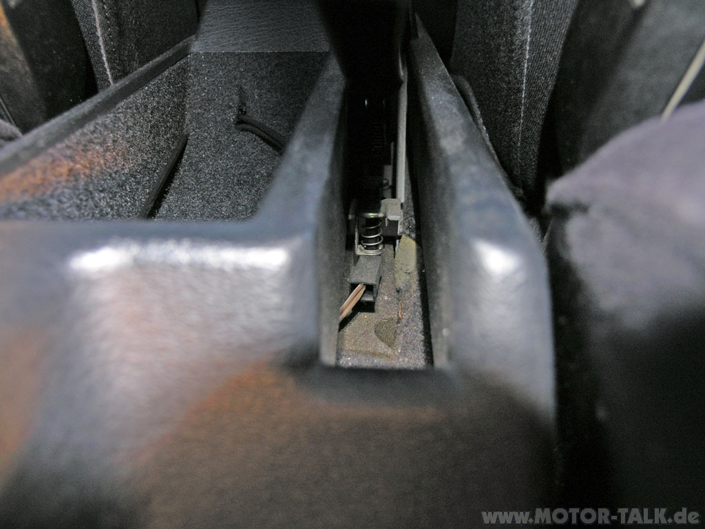

Ich würde mal sagen das du einen wackler im schalter von der handbremse hast. musst die mittelkonsole abschrauben und da mal nach dem schalter gucken. könnte natürlich auch was anderes sein, mal gucken was die anderen sagen... wäre auf jedenfall das erste wo ich nachgeguckt hätte.
guck mal da nach !
http://www.motor-talk.de/attachment/410658/schalter_1.jpg
is der schalter unterm handbremshebel,vielleicht hilfts auch,wenn de ihn nen paar mal von hand betätigst
Ok, werde dort mal nachsehen. Danke erstmal
