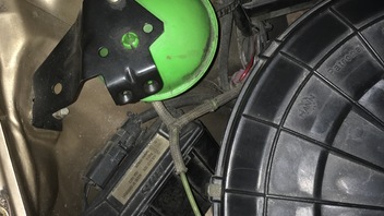

    Im ersten Bild sieht man die verbindung.

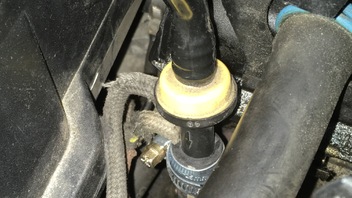

    mittlerweile läuft der motor wieder wie vor dem bkv abklemmen, weil mir beim zusammenbauen ein kleiner schlauch abgerissen ist, der aus dem rückschlagventil zum motor führt, diesen hab ich in der dunklen garage nicht gesehen, anscheinend hat der alles noch verschlimmert.
  • Werde jetzt nicht Schlau aus deinen Schilderungen. Und wie das Bild mir zeigt, hast Du diese grüne Dose als Unterdruckspeicher. Und wenn ich dann diese ausgefranzten gewebeummantelten Unterdruckschläuche da sehe, würde ich schonmal per se denken, die mal alle zu erneuern, die grüne Dose auf Risse/Beschädigungen checken. Dann nochmal direkt die Leitungen bis zum BKV, Fahrerseite, große schwarze Blechdose, senkrecht stehend an Spritzwand, daran befestigt der Hauptbremszylinder mit Vorratsbehälter und starren Bremsleitungen, anschauen. Auch ein defekter BKV kann zu Falschluft auf unterschiedliche Arten führen. Ist der Behälter an Nahtstelle dicht, sind die verschiedenen Ventile noch i.O, ist der Dichtring zwischen HBZ und BKV noch da, gibt es ein Sauggeräusch im Innenraum wenn Du bremst ? Aber Details kenne ich nicht von diesem Motörchen, alle anderen Unterdruckanschlüsse, Leitungen soweit vorhanden. Auch mal drauf schauen, wie denn die KW Entlüftung läuft, Dichtigkeit/Schläuche richtiger Sitz etc.
    Letzlich kann es aber natürlich auch sein, das der Vergaser eine Überholung nötig hat! Dann, was ich auf den Explosionszeichnungen sehe, hat Dein Vergaser eine Unterdruckdose für die Pulldowneinrichtung ?????. Ist die Membrane etwa defekt, oder Schlauch ?

  • Also die ausgefransten Schläuche sind erneuert, hat sich aber nichts geändert. Auch alle anderen sitzen fest.

  • Das hat nichts mit Profi zu tun. Und Fragen sind absolut berechtigt, davon lebt ja dieses Forum. Aber eben deine Schilderungen geben ein breites Spektrum an Ursachen/Spekulationen. Und wenn man dann noch im Dunklen einen Unterdruckschlauch, eben vermutlich den des Bremskraftverstärkers am Rückschlagventil vgl. Foto, abreißt, kann das schon Sicherheitsrelevant werden.
