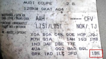

    Schau doch mal, ob bei Dir nicht schon ab Werk ein Sportfahrwerk verbaut ist. Dann findest Du auf dem PR-Code-Aufkleber den Code 1BE.

  • 2, 6l und 2,8l Coupés hatten immer serienmäßig das Sport Fahrwerk verbaut .Ich hab selber ein 2,6 und habe auf Bilstein B4 rundum verbaut ,da für hinten keine sachs Performance mehr gab.
