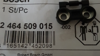

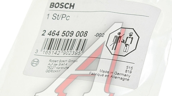

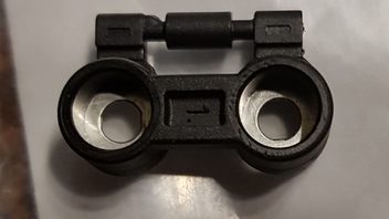

  • Das ist der untere aufem Bild.
    Ich habe inzwischen die Originalteilenummer gefunden, 028906040. OHNE dem C dahinter!
    Bosch Teilenummer: 246 4509 008 müsste richtig sein.
    Werde mal zum Bosch Dienst fahren, denn ich will sicher gehen auch den jetzig verbauten zu bekommen. Ich weiß nämlich nicht ob das schwarze Dingen passt und vorallem funktioniert.
  • Habe den Sensor nun ausgetauscht, konnte den günstiger als bei Bosch, wo der 34 Euro kosten soll, bekommen.
    Das Ruckeln welches ich zuletzt immer hatte ist weg, Luftblasen sehe ich in Leitung zur ESP auch keine mehr. Ich denke es hat sich gelohnt.
