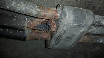

bei mir sind die Kraftstoffleitungen durchgerostet ( siehe Bild ) .
Nun möchte ich diese tauschen , hat das schon mal jemand gemacht ?
Gibt es die Leitungen als Meterware zum selber biegen ?
Danke im voraus .

Mich würde mal interessieren welche Leitung das in der Mitte ist , da dort innen im Rohr schwarze Ablagerungen zusehen sind .
Das Foto ist unterhalb der hinteren Tür auf der Beifahrerseite .

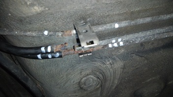

So sehen die Benzinleitungen in Höhe der Hinterachse aus .

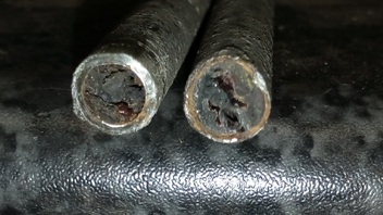

Noch was , bei der mittlere Leitung die Gebrochen war ( Foto weiter ober ) habe ich eine ca. 30 cm langes Stück raus getrennt und dieses Stück nochmal in kleinere Stück .
Mir war ja an der Bruchstelle eine Art Verschmutzung im inneren der Leitung aufgefallen .
In dem Foto im Anhang könnt ihr sehen , das die Verstopfung sich über das gesamte Rohrinnere ausgebreitet hat .
Ich habe dann das innere des Rohres frei gemacht so das man wieder durchschauen konnte .
Das herausgefallenen schwarze Sand artige Material , lies sich mit einem Magneten rückstandslos vom Tisch aufsammeln .

Ich habe mich dazu entschieden die Leitungen komplett zu tauschen .
Die Entlüftungsleitung ( Foto oben verstopfte Leitung ) zum Beispiel ,war von innen so verrottet , das die Leitung von alleine abbrach sobald ich nur zwei Gummieinleger entfernt hatte.
Die anderen beiden Leitungen waren an verschiedenen Stellen angegriffen , daher habe ich zu einem Kompletttausch entschieden .

I = Zulauf
II = Entlüftung
III = Rücklauf
Bei mir haben und hatten alle Leitungen die gleiche Dicke von = 8mm
Alles anzeigenI = Zulauf
II = Entlüftung
III = Rücklauf
Bei mir haben alle Leitungen die gleiche Dicke = 8mm
Kann die Leitungen mit diesem Bild gerade nicht zuordnen.
Kannst du bitte aus deinem Post Nr. 7 in den Bildern zeigen, welche Leitung welche ist?
Haben nun oder hatten (Original) deine Leitungen 8mm?
Danke!
