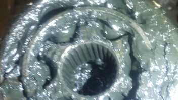

  • Ich habe des Rätsels Lösung!
    Es gibt mindestens 2 verschiedene radseitige Gelenke.
    Das Gelenk was ich an den Antriebswellen von meinem 20v Fronti habe hat die Teilenummer: 893 498 099 L
    Dieses Gelenk hat eine Innenverzahnung mit 27 Zähnen und eine Aussenverzahnung mit 38 Zähnen.
    Das Gelenk was ein 20v Quattro original verbaut hat mit der Teilenummer: 895498099D
    Dieses Gelenk hat eine innenverzahnung mit 30 Zähnen und eine Aussenverzahnung mit 38 Zähnen.
    Die Antriebswelle aus meinem Quattro hat eine Verzahnung mit 30 Zähnen, also ist das Problem einfach das die 20v fronti Gelenke eine andere Verzahnung haben.
    Ich bestelle mal sofort 2 Gelenke mit der richtigen Nummer und gebe dann bescheid ob es passt!
