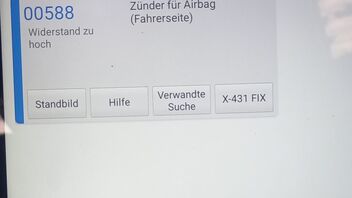

  • Hei.Hab bei mir grade nen gutes lenkrad eingebaut das ich rumliegen hatte. Nun hab ich das problem, bei Rechtseinschlag ist nach 1 Umdrehung ende, anschlag Schleifring. Nach links geht er bis Anschlag Lenkgetriebe. Räder und lenkrad stehen gerade, schleifring wurde nie vom lenkrad gelöst.
    Woran kann das liegen?

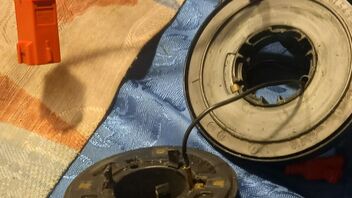

  • da gebe ich Scotty... recht.
    Ich habe den Schleifring schon zerlegt.
    Das ist kein Hexenwerk.
    Du hast nichts zu verlieren.
    Vermutlich ist die Mittelstellung irgendwie verstellt.
    Die Mittelstellung musst du irgendwie ermitteln.
    Ich meine, die Mittelstallung kann man aber auch verstellen im Lenkrad, wenn man das Anschlusskabel zum Fahrzeugkabelbaum bewegt.
    Das wirst du aber herausbekommen, wenn du den Schleifring zerlegt.
    Überprüfe bei der Gelegenheit auch den Schleifring auf Leitungsunterbrechungen.....
  • Also, der ring war komischerweise doch verdreht
    Aber bei ausgebautem lenkrad lässt der sich eben nur ca 3cm verdrehen außer man drückt auf die metallfeder.
    Es sei denn, das lenkrad wurde bei vollem lenkeinschlag ausgebaut, das wär möglich
