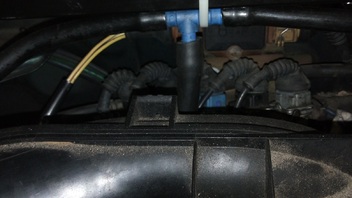

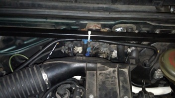

    Was mir aufgefallen ist , jemand hat die Unterdruckleitung zum Bremskraftverstärker durchtrennt und dort die Leitung die zum Kaltstartregler führt angeschlossen .
    Seht euch mal die Bilder an , ist das so richtig ?
  • Gemacht hätte ich das so mit dem Kaltlaufregler wohl nicht, aber wenn der Unterdruckverstärker funktioniert (tut er ja wenn das Pedal weich wird), dann wird es wohl auch dicht sein.
    War der Druckpunkt vorher besser? Solange das Pedal sich nicht bis zum Anschlag drücken lasst oder langsam bis zum Anschlag runter geht, würde ich es erst einmal testen. Dicht ist alles?

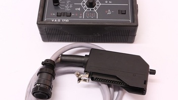

    Habe da eine Anleitung gefunden , von einem Audi 100 C4 :
    Entlüftungsreihenfolge bei
    Fahrzeugen mit ABS und EDS
    der Modelljahre 1992 bis 1994 ( das habe ich ja )
    1 - Saugleitung für EDS,
    Entlüfterschraube an der
    Hydraulikeinheit
    2 - Bremssattel hinten
    rechts
    3 - Bremssattel hinten
    links
    4 - Bremssattel vorne
    rechts, jedoch zusätzlich
    ABS-Tester V.A.G 1710
    anschließen
    => Seite 47-35
    und Rückförderpumpe laufen
    lassen.
    5 - Bremssattel vorne
    links
    ABS-Tester anschließen
    Zündung ausschalten.
    ‒ Bauen Sie die Rücksitzbank
    aus.
    ‒ → Stecker vom ABSSteuergerät
    -J104 abziehen,
    dabei Feder drücken -Pfeil-.
    ‒ Stecker der Anschlußleitung
    des ABS-Testers V.A.G 1710
    mit dem Stecker vom ABSSteuergerät
    -J104 verbinden.
    ‒ → Programmschalter -1- am
    ABS-Tester V.A.G 1710 auf
    Pos. -3- stellen.
    Bremsanlage Seite 3 von 4
    vw-
    Zündung einschalten.
    ‒ Taste -2- drücken.
    ‒ Entlüfterschraube am
    Bremssatel öffnen, bis
    blasenfreie Bremsflüssigkeit
    austritt, dabei muß die
    Rückförderpumpe für ABS -
    V39 hörbar laufen.
    ‒ Die Entlüfterschraube
    schließen.
    Dieser Vorgang sollte nicht mehr
    als 60 Sekunden dauern.
    Nach 60 Sekunden ist eine
    Abkühlpause von mind. 5 min
    einzuhalten. Der Vorgang ist zu
    wiederholen.
    ‒ Bauen Sie den ABS-Tester
    V.A.G 1710 aus und stecken
    den Stecker auf das ABSSteuergerät
    -J104 auf.
    ‒ Rücksitzbank einbauen.
    ‒ Stellen Sie bei der
    abschließenden Probefahrt
    sicher, daß bei einem
    Fahrzeug mit ABS
    mindestens einmal eine
    ABS-geregelte Bremsung
    durchgeführt wird (Pulsieren
    am Bremspedal muß spürbar
    sein).

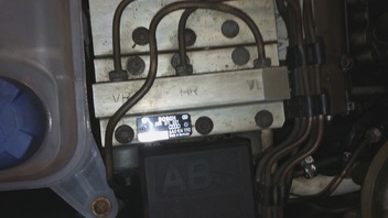

  • Unter dem ABS- Block in dem schwarzen Bereich steht ABS + EDS .
    " Hast mal die Entlüftungsschraube beim ABS Block auch entlüftet? "
    Ja , da habe ich als erstes entlüftet .
    Ich habe auch schon kontrolliert ob sich da wieder was gesammelt hat , da kam aber keine Luft mehr raus .
    Ich muss mal versuchen ( so wie in der Beschreibung oben ) das ABS auszulösen , vielleicht kommt a noch was mit Luft .
