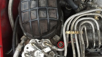

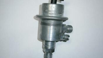

Ich hab zwei gebrauchte Druckregler bestellt und Zeit zum testen gebraucht.
Also Ergebniss ist beim alten geblieben, alle drei Druckfehler haben gleiche Funktion.
Also bei Kaltstartleerlauf Problem geblieben.
Bei allen drei Druckregler von Anschluss (mit rotem Pfeil markiert) kommt viel Spritt raus, sofort bei Zündung einschalten (nicht laufende Motor) und bei laufendem Motor hört nicht auf(ca 1 Liter in 20 Sekunden).
Es gibt auch gute Nachricht, bei wechseln Druckregler immer gut gestartet und kann man sofort los fahren.
Ich hab auch probiert Anschluss lose schrauben und Benzin laufen lassen, auch im positiven Bereich.
Also meine Meinung, solange Druck in Leitung ist macht er Probleme. Wenn Leitung leer ist und kein Druck ist, läuft 100%.
Audi 80 Cabrio 2,3 , 5 zylinder, NG , bei Starten Leerlauf probleme.
