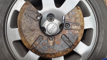

Ankerbleche B4 V6 , Deckbleche für die Bremsscheibe an der Vorderradbremse beim AAH
  • Würden die hier passen?

  • Ich hab ja auch nicht geschrieben, dass man 200,- ausgeben sollte, sondern gefragt, ob sie passen würden?
    Ich hab nicht den Eindruck, das die jetzigen Bleche die Serienteile sind.....

  • Die Bleche auf den Bildern passen definitiv nicht auf denn AAH weil der die girling 60 Bremse hat .Die Bilder auf der Tradition Seite sind die richtigen Bilder ,die kannst du ruhig kaufen und für den Preis sind die geschenkt

  • Man bekommt heute nur noch die kleinen Deckbleche.
    Die großen, wie auf dem einzelnen Bild, bekommt man
    schon lange nicht mehr.

  • Die Bleche auf den Bildern passen definitiv nicht auf denn AAH weil der die girling 60 Bremse hat.
    Das sollte theoretisch kein Rolle spielen, da es zumindestens beim gefacelifteten Coupé teilenummernmäßig nur eine Ausführung gab.
    Man bekommt heute nur noch die kleinen Deckbleche. Die großen, wie auf dem einzelnen Bild, bekommt man schon lange nicht mehr.
    Danke, wieder etwas gelernt! Wann wurden die kleinen Bleche eingeführt und wo liegt der technische Vorteil, bessere Belüftung, weniger Schmutz? Wenn die Bleche passen, sind diese auf jeden Fall preiswerter und vielleicht sogar technisch besser als das ganze aufgearbeitete Altmetall.

  • Also bei meinem Audi 80 B4, AAh von 1993 sind die Bremsscheiben 276X25 4/108 und die Abdeckbleche sehen so aus wie auf dem einzelnem Foto .
    Ich habe mit Audi Tradition telefoniert und die sagten mir ,dass die neuen trotz des anderen Aussehens passen würden .
    Habe die mal bestellt , sonst kann ich die Bleche ja wieder zurücksenden .

    So sahen die Exemplare, die ich vor einigen Jahren gekauft, aus, aber anscheinend gab es gute(?) Gründe die Form zu ändern. Werde mir bei dem Preis die Teile wohl für meinen 2.8er quattro zulegen. Vielleicht erschließt sich mir dann der Vorteil.

  • Also unser Avant 2.6,Modelljahr 1996 und unsre 2.0E Limousine von 1994 haben definitiv die kleinen Bleche
    Beim B4 habe ich vermeintlich auch 2.8er mit grossen gesehen
    Bin aber auch der Meinung, dass es diese mit der Modellpflege Ende 1992 und den größeren Bremsscheiben mit 280mm nicht mehr gab

    Die neuen Bleche haben problemlos gepasst ¿
  • Ich habe sie mir auch neu gekauft und vor dem Einbau abgeschliffen und mit 2 schichten Hamerit rostschutzlack lackiert den die farbe die drauf ist ist so dünn das rostet gleich wieder und darauf habe ich keinen bock

  • Die angeführten Bleche passen nicht so ohne weiteres beim V6, auch wenn es so im etka drinsteht. Problem ist der innere Radius, der muss aufgeweitet werden, und zwei Bohrungen passen auch nicht. Die Teilenummer fängt auch mit 893 an, also denke eher für die kleineren Radlagergehäuse gedacht.
    Das hatte ich in meiner Doku, bereits vor einigen Wochen, kurz beschrieben. -> Beitrag

    edit: Bilddatei angehängt
