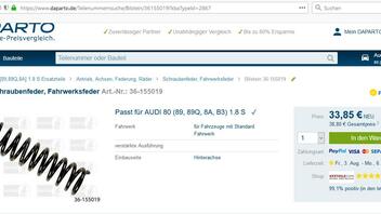

Hast du schonmal bei kfzteile.com nachgefragt? Lt. Daparto haben die noch welche.
Grüß dich,
das ist leider die falsche Feder. Die du meinst ist für Schlechtwege-Ausrüstung. Die Teilenummer für den normalen Standard-Fahrwerk-Serienersatz lautet 36-130771. Die gibt es wirklich nicht mehr, ich habe es in drei Portalen versucht, wo sie noch gelistet war. Alle drei mussten aus demselben Grund stornieren. Auch die, die beim Bilstein Online-Shop noch drin stehen gibt es nicht mehr, habe ich heute telefonisch erfahren.
