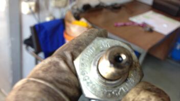

    Gestern wurde ein Ölwechsel mit Filter gemacht, leider hat der das Problem nicht gelöst, war aber so oder so fällig und hat auch keine Hinweise auf Schäden gebracht.. Ich hatte mir den oberen Öldruckschalter besorgt nach den Kennwerten in meinem Fahrzeugschein. Es gab zwei Varianten, und ich habe den genommen, der den Angaben von FoxtrottKilo entspricht. Ein Bild ist im Anhang. In meinem Auto befand sich der blaue Druckschalter, der auf dem Bild zu sehen ist. Leider kann ich keine genaueren Angaben machen, da ich das Auto nicht vor Ort habe. Auf jeden Fall löste das das Problem nicht. Ich könnte jetzt entweder noch den Schalter mit der anderen Druckzahl versuchen oder die Elektronikprobleme in Erwägung ziehen. Am Wochenende kann ich ansonsten auch exakte Angaben mit allen Teilenummern etc. machen.
    Edith: bei dem blauen Schalter handelt es sich wohl um den unteren Schalter. Ich habe überprüft, dass ich den richtigen oberen gekauft habe und werde später testen, ob es was bringt ihn zu tauschen.
  • Der blaue Schalter ist normalerweise der 0,3 bar Schalter, also genau der falsche. Das Geld hättest du dir sparen können. Ich würde generell nicht auf gut Glück Teile tauschen, das ist auf Dauer kostspielig und löst in vielen Fällen nicht das Problem.
    Welche Farbe bzw welchen Schaltdruck hat der Schalter den du ausgebaut hast? Die Schalter haben soweit ich mich erinnern kann, das selbe Gewinde und können sowohl oben als auch unten eingeschraubt werden. Dadurch kannst also nicht sagen, welcher Schalter für welchen Druck/Drehzahl zuständig ist. Worauf ich hinaus will:
    Du hast nicht blind den oberen Schalter gegen den neuen blauen 0,3 bar Schalter ersetzt?
    Im dümmsten Fall wären dann zwei 0,3 bar Schalter verbaut und du hättest dir einen weiteren Fehler eingebaut.
    Wenn die Öldruckkontrolle aufleuchtet, steck mal den 1,8 bar Schalter ab und verbinde das Kabel mit Masse. Wenn die Lampe weiterhin leuchtet, hat der Öldruckschalter nichts mit dem Fehler zu tun. Als Gegenprobe kannst bei erhöhter Drehzahl den Widerstand des 1,8 bar Schalters gegen Masse messen. Wenn du keinen Durchgang hast, ist entweder der Schalter defekt oder du hast wirklich keinen Öldruck.
  • Es war so, dass ich tatsächlich dachte, der blaue im Auto befindliche Schalter sei der obere Druckschalter, diese Fehlannahme konnte ich aber sehr schnell alleine korrigieren. Der echte obere Druckschalter war intakt, und ich habe den neugekauften heute zurückgegeben. Tatsächlich konnten wir einen motorseitigen Kabelbruch feststellen, so dass der Öldrucksensor nichts mehr weiterleiten konnte. Seitdem das Problem behoben ist, bin ich 50 km ohne Lampe oder Signal gefahren. Vielen Dank an Shorty 94 und alle anderen! Denn auch die Hinweise, die nichts gebracht haben, haben mich Wissen für zukünftige Pannen gewinnen lassen.
