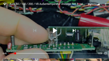

Hat vielleicht einer von euch eine Außentemperatur Anzeige von Borg zerlegt herum liegen?
Auf der Platine sind einige Teile verbaut, und ich bräuchte Auskunft über so eines.
Und zwar handelt es sich um das silberne Bauteil neben dem Kondensator (roter Tropfen)
Leider finde ich nichts darüber, weil ich die Teilenummer nicht ganz erkenne.
Auf meiner Platine fehlt es leider.
Hänge aber ein Foto davon an.
Bitte um Hilfe
Danke vorweg ....
Außentemperaturanzeige von Borg
Das ist ein Elko, er hat 68µF 6,8V und 2,5 Lochabstand
Das dürfte ein Quarz sein, der als Taktgeber für den kleinen Prozessor unter dem schwarzen Blob fungiert. Ich würde mal einen 32,768kHz Uhrenquarz einlöten und kucken was passiert.
Könnte auch ein Quarz sein, ich hab keine von Borg hier.....
Ja stimmt danke..
Es ist ein Quarz.. Werd mir heut so etwas mal besorgen und dann sehen wir weiter.
Danke nochmal..
