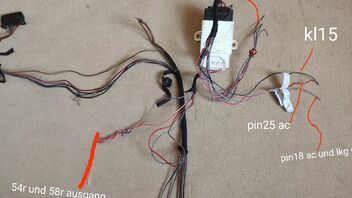

  • Anschluss des hinteren LKG (ohne 3te Bremsleuchte)
    Zum Anschluss des hinteren LKG bin ich in den Kofferraum auf die linke Seite gegangen. Dort läuft der Kabelbaum für die Rückleuchten lang und dort teilt sich der Kabelbaum auch auf und läuft sowohl zur linken, als auch zur rechten Rückleuchte weiter. Also muss man zweckmäßig an diesen Abzweig ran, um das LKG einfach durchschleifen zu können, ohne dass dabei die Schlussleuchten- bzw. Bremsleuchtenleitungen von links und rechts zusammen noch auf einer Leitung liegen, sondern komplett voneinander getrennt sind.
    Ich habe das LKG mit der Nummer 857 919 471 verwendet sowie zwei Stecker 443 972 994, die über Tradition Parts zu bestellen sind. Pins habe ich wieder aus einem alten Kabelbaum genommen. Ansonsten haben sie die Nummer 000 979 135 E (Querschnitt 1.0, da doch etwas mehr Last auf diversen Leitungen liegt) und werden 6x benötigt.
    Hier der originale Kabelbaum der Rückleuchten samt Abzweig:
    Abisoliert:
    Da das LKG ja zwischengeschliffen wird, müssen die Kabel natürlich aufgetrennt werden.
    Und zwar werden folgende Leitungen benötigt, die getrennt werden müssen:
    Rot/schwarz – Bremslicht
    Grau/rot – Schlussleuchte rechts
    Grau/schwarz – Schlussleuchte links
    Aufgeschnitten werden die Kabel dann folgendermaßen (hier im Bild markiert)
    Das ankommende Bremslichtkabel wird auch gleichzeitig als Bremslichtschaltersignal für das LKG verwendet, damit das LKG weiß, wann man auf die Bremse getreten hat.
    Die Belegung des LKG sieht wie folgt aus:
    31 – Masse
    15 – Zündungsplus
    KB – Autocheck Stecker Pin 25
    KS – Autocheck Stecker Pin 18 UND vorderes LKG Klemme „K“
    54 – Bremslichtschalter Signal (rot/schwarz) ankommend
    54L – zur linken Bremsleuchte (rot/schwarz)
    54R – zur rechten Bremsleuchte (rot/schwarz)
    58L – Schlussleuchte links ankommend von vorne (grau/schwarz)
    58R - Schlussleuchte rechts ankommend von vorne (grau/rot)
    58L1 – zur Schlussleuchte links (grau/schwarz)
    58R1 – zur Schlussleuchte rechts (grau/rot)
    Zündungsplus muss bekanntermaßen von vorne nach hinten zum LKG extra gezogen werden, da im Kofferraum kein Zündungsplus vorhanden ist. Aber das Zündungsplus kann man direkt dort abgreifen, wo man eh gleich ran muss…dazu unten gleich mehr…und zwar am Öldruckkontrollrelais.
    Das Lampenkontrollgerät habe ich hinten an bereits vorhandene Bohrungen verschraubt und die Kabel noch einigermaßen sauber gebündelt:

  • Hallo zusammen,
    auch wenn das Thema schon älter ist, möchte ich mich für die Anleitung bedanken Ben, sie ist wirklich sehr hilfreich und gut beschrieben.
    Man findet im Netz praktisch nichts über die Nachrüstung der LKGs, daher konnte ich bei meinem Vorhaben davon profitieren.
    Nachdem ich jetzt fertig bin und auch, um etwas zurück zu geben, habe ich hier einige Ergänzungen und Unterschiede zum B4 (Bens Anleitung basiert auf dem B3).
    Allgemein:
    Die verschiedenen benötigten Einzelleitungen für die Anfertigung der Kabelbäume/ Anschlusskabel gibt es original oft nur im 5er Pack und zu stolzen Preisen, daher habe ich die Leitungen/ Anschlüsse selber gebaut. Für die Kontakte, diverse Kabelspulen, Wickelband und eine gute Crimpzange habe ich immer noch wesentlich weniger bezahlt und habe jetzt on Top eine ganz gute Ausstattung für weitere Vorhaben :)
    Folgende Kontakte habe ich für Anschlüsse benötigt:
    - Standard Power Timer Flachsteckhülse (0,5-1,0mm²) 11x LKG hinten (B4: sowie 2x mit 2,5mm² für LKG vorn, Adapterkabel an Zentralelektrik, s.u.)
    - Junior Power Timer Flachsteckhülse (0,5-1,0mm²) 1x LKG vorn, "KS" an Relaisträger
    - POS Lock Flachsteckhülse 6,3mm (1,5mm²) 2xLKG vorn, Adapterkabel an Relaisträger
    LKG vorn
    Beim B4 geht von den Anschlüssen 56br und 56bl der Zentralelektrik nicht nur die Stromversorgung der beiden Scheinwerfer (Fahrlicht) ab, sondern mit gleicher Farbe und im gleichen Stecker auch die der Stellmotoren Leuchtweitenregulierung.
    Das Kabel für den Scheinwerfer hat 1,5mm², das für den Stellmotor 1,0mm². Da die Stellmotoren nicht über das LKG vorn laufen sollen, muss hier also am Abgang Leuchtweitenregulierung aufgetrennt werden und mit dem von Ben beschriebenen Adapterkabel neu vercrimpt werden (dafür sind die oben genannten 2 Flachsteckhülsen mit 1,5+1,0=2,5mm²).
    Es gibt zwei LKG-Varianten für vorn, für den B4 wurde mir die Variante 443.919.469.A (Aufdruck "268") verkauft, es unterscheidet sich durch das Gehäuse (Stahlblechmantel statt Kunststoff) und durch den fehlenden Masseanschluss Kl.31, funktioniert aber im Ergebnis genauso wie das Relais "281".
    Wichtig: Nachdem das LKG vorn fertig verkabelt ist, kann man die Funktion noch nicht testen, bzw. wenn man es tut, kommt das Fehlersymbol "Lampe kaputt", also nicht wundern bzw. an der anschließenden Fehlersuche verzweifeln :D
    Ursache: Erst wenn das Signalkabel "KS"vom hinteren LKG auch mit "K" des vordern verbunden ist, ist der Signalkreis geschlossen. Ich bin auch drauf reingefallen, drauf gekommen bin ich über das Selbsstudienprogramm Nr. 49 "Audi 100 1983", welches im Netz als pdf verfügbar ist, dort ist die Funktion des LKGs anschaulich beschrieben.
    LKG hinten:
    Beim B4 wird das Gerät in den Zwischenraum zwischen Seitenteil links und dem Verstärkungsblech Antenne geschoben, dort sind die beiden passenden Verschraubungslöcher schon vorhanden. Man muss das LKG von hinten gegenhalten und vom Kofferraum aus die beiden Kreuzschauben eindrehen.
    Um die "Kabelschleife" zu ermöglichen, die die aufgtrennten Leuchtenkabel auf ihrem Weg über das LKG machen müssen, habe ich den Kabelstrang im Bereich Radhaus großzügig "entwickelt" und geteilt, d.h. die Kabel, die nicht durchtrennt werden von den anderen sozusagen abgezweigt, weil diese ohne Schleife ihren ursprünglichen Weg nach hinten nehmen.
    Beim B4, der ja (serienmäßig?) Minicheck hat, gibt es kein Öldruckrelais, bei dem man Klemme 15 für das LKG hinten abgreifen kann. Ob das bei allen B4 der Fall ist weiß ich nicht, aber bei mir war, von Klemme M 75s der Zentralelektrik kommend, ein kurzes schwarz/ blaues Abzweigkabel mit gelbem Stecker frei. Dort liegt geschaltetes Plus an und es ist auch die passende Kabelfarbe, vielleicht ist das ja der originale Anschluss für LKG hinten.
    So, nun noch der Disclaimer: Alle Angaben sind ohne Gewähr, jeder ist für sein Handeln selbst verantwortlich :)

  • Servus, hat zufällig jemand die beiden Beiträge als PDF mit den Bildern gespeichert unde könnte sie mir zukommen lassen?
    Habe aktuell meinen kompletten Kabelbaum für die hintere Beleuchtung getauscht und würde mir das für vorne gern ersparen und tatsächlich da nur das LKG für vorne einschleifen. Außerdem habe ich noch nicht so richtig erkannt wo die entsprechenden Leitungen ankommen die vom hinteren LKG nach vorne gehen (wie gesagt - Originalkabelbaum..) hat da jemand einen Tipp wo die rauskommen könnten (Vermutung ist der braune Multistecker unterm Lenkrad.)
  • Hallo,
    die Bilder die Du suchst, waren da m.E. nicht drin.
    Um da trotzdem sinnvoll weiter helfen zu können wären auf jeden Fall mehr Details Deinerseits nötig:
    -was genau ist der Ausgangszustand (ohne Autocheck... oder mit Autocheck, funktioniert aber nicht oder nicht komplett...) ,
    -was wurde (nur hinten?) bisher schon gemacht? (..."Originalkabelbaum" erklärt das nicht, siehe oben) und
    -was ist das Ziel (Autocheck komplett nachrüsten oder nur Teile davon oder...)?
