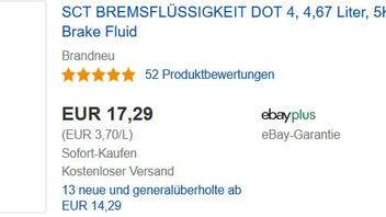

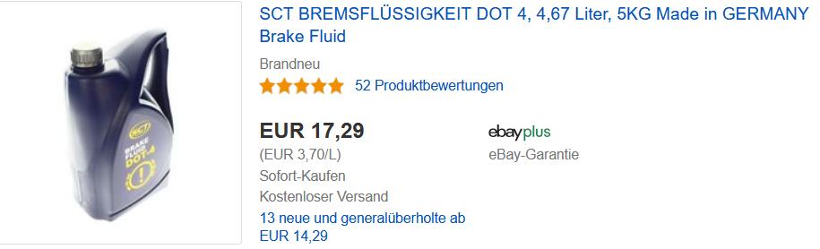

  • Hallo,ich hab vor Bremsflüssigkeit Dot 4 im 5 Liter Kunstoffbehälter zu kaufen.
    Die werde ich ca. nach 5 - 10 Jahren verbrauchen. Ist die dann noch gut? Hat da jemand Erfahrung dazu?
    Ist halt unschlagbar günstig. Für das Geld bekommt man bei uns nur 0,5 - 1 Liter beim Teilehändler vor Ort.
