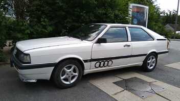

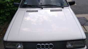

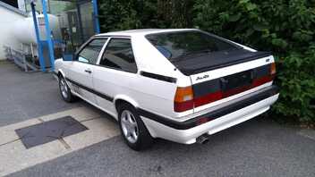

    Hier mal Bilder
  • Wenn sich keine großen Überraschungen auftun und der Inneraum halbwegs ansehnlich bist, wäre das ein Schnäppchen, was man wirklich nicht stehen lassen konnte.
    Die lackierten Stoßdämpfer und Schwellerblenden sind vom Modell nach dem großen Facelift von 1984. Heckspoiler und Rückleuchten sprechen für ein Modell vor selbigen. Die Nummernschildbeleuchtung schaut wie die aus, die das US Modell hatte. Bleibt die Frage des Baujahres und nach welcher Optik herrichten oder den Mix so lassen, auf originale Felgen stellen und sich an dem Wagen erfreuen.
