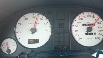

    Beim 115PS Benziner kann man innerorts die ersten 4 Gänge des DQS Getriebes sehr gut nutzen,der Wagen ist insgesamt zügiger unterwegs,als mit dem CCF Getriebe.Zum Cruisen in der Stadt geht Nummer 5 auch gut,der 6. ist effektiv ab 90/100,das bei unter 2000 Umdrehungen.
    Auf der Bahn kannst bis 210/220 recht gut sparsam fahren,allerdings geht bergauf die Puste aus und man muss runterschalten.Letztens fuhr ich damit rund 640km bei durchnittlich 160km/h und verbrauchte nur 8,7l Benzin auf 100km.
    Tatsächliches Live Bild dieser Fahrt:
    Gruß...
