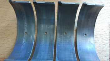

  • Update:
    Gestern Ölpumpe und Pleullager getauscht.
    Die alte Ölpumpe sah aus wie neu! Das Zahnflankenspiel (Zahnradpumpe) war geringer als das der neuen... Ich vermute daher das Überdruckventil war defekt.
    Nach ausbau der alten Pumpe bin ich der Meinung: "Die kann garnicht kaputt gehen..."Zu den Pleullagern:
    Hören konnte mann sie noch nicht. Die unteren Lagerschalen zeigen erwartungsgemäß weniger Verschleiss als die Oberen.
    Insgesamt wars ne gute Idee die gleich mit zu tauschen. Die originalen Lagerschalen waren mal 10µm dicker als die neuen, sollte aber in der Toleranz sein.
    Neu verbaut habe ich Kolbenschmidt. Die alten Pleullager siehe Bilder. Interessant finde ich die Riefen in Laufrichtung, als wär da mal Dreck im Öl gewesen...
