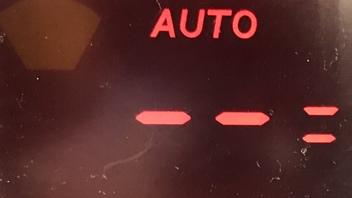

Nach dem klimaservice. Schaltet die Klima nun kurz ein und nach ca. 3 Sekunden wieder ab.
Auslesen der KlimaCodes ergab im Kanal 52:
G1 G2 G3 und A1
Wenn ich das richtig gedeutet habe.
A1 heißt wohl Riemenschlupf oder Blockierung. Wobei das nicht der Fall ist, da der Kompressor auch 3sek. lang läuft.
Ich weiß leider nicht mehr weiter..hoffe ihr könnt mir helfen.
