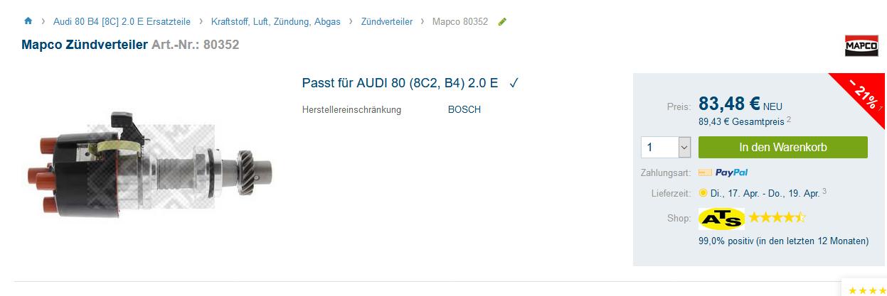

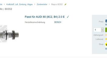

Ich hatte schon vieles im Verdacht.
Ausgetauscht wurde bereits:
-komplette Zündung
