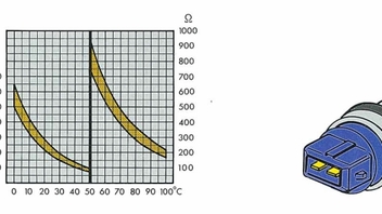

  • Hallo,
    ich habe mir jetzt alles durchgelesen und bisher wurde der blaue Temperatursensor nicht erwähnt.
    Es wurde zwar die AU bestanden, doch evtl. liefert der Sensor keine exakten Werte und der ABK läuft einfach zu fett.
    Den zu überprüfen ist ja relativ einfach und neu kostet der auch nicht viel.
