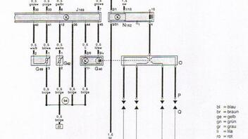

Stromlaufplan Audi 80 B4 (NG) Bj. 1992 2.3.E
  • Moin aus dem hohen Norden.
    Ich habe einen älteren Kollegen, der ein defektes Audi Cabrio Bj. 1992 (5Zyl., 133PS) hat.
    Leider kann/will die Audi-Werkstatt ihm nicht helfen.
    Der Anlasser läßt sich nicht betätigen. Man kann das Auto aber anschieben und es läuft dann.
    Vorsichtshalber haben wir den Anlassschalter am Zündschloss getauscht, hat aber nicht geholfen. Es hat "jemand" vor einigen Jahren die Wegfahrsperre überbrückt, da diese nicht zuverlässig funktioniert hat. Jahrelang ist das Auto gut gelaufen, aber nun geht der Anlasser nicht mehr.
    Jetzt suchen wir händeringend nach einem Schaltplan. Kann jemand helfen? Ist vielleicht der Schaltplan für den B4 (Limo) im Bereich der Motorelektrik gleich/ähnlich?
    Vielen Dank im Voraus!
    Michael
  • Schau Mal inm sicherungs Kasten motorraum relays Platz 8nicht das da noch das relays steckt
    Ab da kannst du auch Spannung zum anlassen drauf geben

  • Welchen schaltplan? Es gibt zig verschieden :Motor oder Licht Innenraum ,Radio?
    Bitte genauer formulieren
    Die Qual der Wahl :dance:
  • Ich habe einen Audi 80 b4 coupe 2,6l v6
    Ganz sicher hast Du den nicht! :P
    Das Audi Coupe ist kein Audi "80" und schon gar kein "B4". Es ist ein Typ 89 (s. Fz.-Schein) auf Basis vom Audi 80 Typ 89 B3.
    "Den" Stromlaufplan gibt es auch nicht. Je nach Modelljahr und Ausstattung ist man auf SLP aus VIER verschiedenen Ordner angewiesen.
    Hier z.B. die SLP für MJ 1994 bis 2000 Cabriolet und Coupe, wobei darin auch Verweise auf DREI andere Ordner zu finden sind.
    Ja, Audi Vertragshändler.
    Eher nicht mehr, da diese nicht digitalisiert wurden und die alten Papierordner entsorgt werden mussten!
