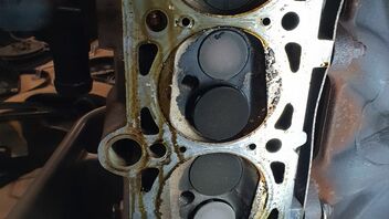

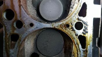

  • ich bin immer erstaund wie alle die eine ahnung haben vom ersten tag profis wurden! respekt an die menschen !
    aber nun zum thema :thumbup:
    hier sind paar fotos die nun das ganze zeigen , wäre nett wenn jemand mir was zu sagen kann ob etwas nicht stimmt oder auf den ersten blick ok ist.
  • In Bild 4 könnte ich einen Riss am Kopf zwischen den Ventilen erkennen. Das kann selbstverständlich auch täuschen.
    Zündkerzen rein und mal Benzin auf die geschlossenen Ventile geben. Verschwindet das Benzin?
    Sonst fällt mir nichts auf....
    Hast du mal ein Stahllineal auf den gereinigten Kopf gelegt und mit einer 0,1 mm Lehre versucht unter das Lineal zu kommen. Dabei alle möglichen Richtungen durchtesten...
