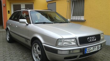

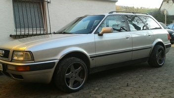

    Anbei ein Bild von unserem originalen avant mit 225/45R16 auf 7,5x16 ET30,da is viel platz
    Dazu noch eines mit 215/40R16 auf 9x16 ET25 ^^
