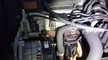

    Der Werkstattmeister hat nach einer Motorwäsche (auf Anraten des Tüv-Menschen) festgestellt, dass wohl die Zylinderkopfdichtung ein wenig undicht ist. Er eminte, er würde es nicht machen solange kein größerer Ölverlust auftritt. Die letzten 15.000 km kam er mit 5 Liter aus.

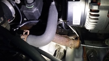

  • Ja, der Wagen wurde zuvor wenig gefahren. Hab ihn vor rund zwei Jahren mit 105.000 gekauft. War zuvor ein gepflegter Rentnerwagen, der damit sicher gesittet und umsichtig gefahren ist - das leite ich auch mal von den eingravierten Initialien auf den Schlüsseln her.
    Der Motor war schon zu Beginn am Schwitzen. Und es ist sicher die Kopfdichtung, Ventil ist trocken.
    Was heisst deutlich zu erkennen? Gab ne Motorwäsche und 400 km später wars an der Dichtung und daruntef ein wenig ölig.
  • hm, 1. Foto, verdreht, sieht man unterhalb 2. Zyl. das da Öl sein könnte ....entsprechender Glanz...
    2. Foto sieht man ein schwitzendes KW - Belüftungsgehäuse, das zum Block hin schwitzt... ? oder kommt noch von weiter oben = Zylinderkopfdichtung oder eben Ventildeckel was runter ?
    dann ist da ein Kabelanschluß, am Halter Lima, das Kabel selbst wurde nachträglich ummantelt ? Die Ummantelung ???? sieht aus, als sei die in Öl getränkt, würde ich, wenn dem so ist ändern.
    Kenne Verkabelung vom ABT nicht.
    Schau mal an der Spritzwand runter, höhe Stirnseite 4. Zylinder, unterhalb Wasserflansch, aus Kunststoff schwarz, auf die Getriebeglocke. Ist dort Öl zu sehen ?
    Schau auf die Schaltkulisse zum Getriebe. Die Schaltstange bzw. dortiger Simmering undicht ? - Kann man nur auf Grube oder Hebebühne erkennen.- Kann aber sein, das Getriebeölreste auf dem Kat als dunkle Flecken zu sehen sind. Gerade in Schräglage und im Stand des Fahrzeuges das Öl auf den Kat tropft und es immer im Stand anfängt zu stinken.
    Natürlich, wenn es stinkt, ist das nicht so schön und auf Dauer wohl nicht wirklich gesund. Dann würde ich mir die Inkontinenz(en) und den Motor/Getriebe genauer anschauen.
    Vielleicht würde ich selbst mir den Motor genauer auf mögliche Ölverschlammung anschauen und die KW-Belüftung, Ventildeckel mal abnehmen, etc. im Zweifel reinigen. Bei einem solchen Autowagen mit so deutlich geringer Laufleistung ?? 25 Jahre mit 135tkm ???
