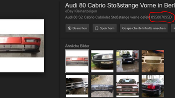

  • Ja ich weiß, ich kenne die Unterschiede zw. AF und AG und auch, dass GRU für grundiert steht. Es geht ja um die Teilenummer 895 807 095 D. Ich habe bei eBay schon mindestens 3 Anzeigen gesehen wo Leute ne Audi S2 Frontstoßstange verkauft haben und auf nem Foto war die Teilenummer 895 807 095 D zu sehen. In 2 von 3 Fällen war die neu und noch mit der original Folie abgeklebt. Im V6/Cabrio/Coupé/Limo Erstzteilkatalog habe ich die Nummer aber nirgendwo gefunden. Deshalb hatte ich ja gedacht ob die ... 105 AF evtl. durch die 095 D ersetzt wurde. Aber wenns die bei Audi eh nicht mehr gibt muss ich halt bei eBay weitersuchen :D
  • Die Auktionen sind leider alle beendet. Bei dieser hier sieht man die Nummer zwar nicht auf den Bildern, aber sie ist im Titel angegeben: Link
    Genau wie bei der auf dem Bild. Leider ebenfalls beendet, aber im Titel steht ... 095 D.
    Dass das die Nummer vom Stoßstangenträger ist könnte sein. Die Leute wollten vielleicht gucken was das Teil für ne Nummer hat und haben diese als erstes gesehen...
    Aber an den B4 müsste se ja trotzdem passen. Mit entsprechenden Haltern natürlich. Front war ja bei allen Modellen frei tauschbar.
  • Dass das die Nummer vom Stoßstangenträger ist könnte sein. Die Leute wollten vielleicht gucken was das Teil für ne Nummer hat und haben diese als erstes gesehen...
    Ich denke so wird es sein. Der Stoßstangenträger ist lediglich Teil der Baugruppe Stoßstange. Da man den Träger meines Wissens auch nicht separat erwerben kann, taucht die Nummer auch nicht im Teilkatalog auf, sondern nur die komplette Stoßstange.

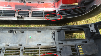

  • Es gibt definitiv Unterschiede bei den Stoßstangen.
    Hab bei meinem S2 Avant die Rieger Stoßstange gegen eine Originale ausgetauscht, die aber im rechten Bereich des Mittelgitters am Ladeluftkühler angestanden hat.
    Ich vermute dass die Stoßstange von einem V6 Coupe/Cabrio oder Competition war, da keine SWRA dran war.
    Hatte noch eine zweite S2/V6 Stoßstange (ebenfalls unbekannter Fahrzeugherkunft, wieder ohne SWRA) da und hab die beiden verglichen. Die zweite Stoßstange als auch das Mittelgitter waren im Bereich des Ladeluftkühlers großzügiger ausgeschnitten.
    Mir gings genauso. Hab die TN's extra fotografiert. Auf beiden stand die Teilenummer 895 807 095 mit Endung D bzw. 002. Denke auch dass das die Nummer vom Träger ist.
  • Möglich wäre es. Auf deinen Fotos sind ja auch unterschiedliche Gitter verbaut. Sind die Streben wo die Gitter eingeclipst werden denn gleich? Hab nämlich schon die Gitter zuhause liegen (nagel neu und original verpackt wohlgemerkt :rolleyes: ). Also die komplett offenen von der roten Stoßstange, die seitlichen von der schwarzen sind ja teilweise zu.
  • Jetzt wo quattro.laser es schreibt, fällt mir ein, dass wir die Diskussion in anderem Zusammenhang schon hatten, nämlich ob die Karkasse in den diversen Coupé Stoßfängern identisch ist. Ich hatte damals zwei Stoßfänger, V6/S2 und die normale Version, verglichen und die Karkasse war identisch. Schön, wenn die Erinnerung wieder kommt...
    Der Unterschied ist marginal und für Fahrzeuge ohne Ladeluftkühler unerheblich.
    Vllt wurden die Stoßstangen teilweise während des Verkaufs des S2 3B Coupe's für die folgenden V6 und Competition Modelle gefertigt und bei der Umstellung des S2 auf ABY Motor (mit größerem Ladeluftkühler) abgeändert - ich hab keine Ahnung.
    Die Anpassung der Werkzeuge dürfte mit dem Wechsel zum ABY erfolgt sein und da die Anpassung praktisch von Außen nicht zu sehen ist, wurde die Teilenummer nicht geändert. Ich will mir jedenfalls nicht vorstellen, dass extra ein neues Werkzeug für diese Änderung angefertigt wurde. Es fällt halt nur auf, wenn Bauteile unterschiedlicher Jahrgänge nebeneinander gelegt werden.

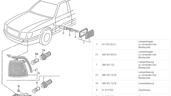

    Um zum eigentlichen Thema des Threads zurück zu kommen... Passen die Blinkleuchten inkl. Fassung von den Standard B4 Blinkern (oben neben den Hauptscheinwerfern) in die S2 Blinker? Ich bin ja noch neu und noch nicht so fit im Lesen von Ersatzteilkatalogen, von daher mögen die Profis mir bitte nachsehen wenn die ein oder andere Frage vielleicht bisschen doof ist :D Ich hab einen Ausschnitt aus dem ETK angehängt. Manche Teilenummern sind gleich, andere wiederum nicht. Momentan hab ich oben die oberen Blinker (weißes Glas mit orangenem Lämpchen) und ich will die S2 Blinker (ebenfalls weißes Glas mit orangenem Lämpchen) verbauen. Kann ich Lämpchen mit Fassung übernehmen oder muss ich andere kaufen?
  • Die Fassungen sollten passen. Aus der angehängten Grafik können wir erkennen, wie sich die Fassung für die Blinker im Stoßfänger teilenummernmäßig kontinuierlich der Fassung der Blinker neben den Scheinwerfer angepasst hat. Ob dieser Unterschied ins Gewicht fällt, lässt sich nur direkt überprüfen. Es kann durchaus sein, dass die Nasen für die Aufnahme der Fassungen je nach Teilenummer unterschiedlich versetzt sind. Dieser Unterschied kann zum Beispiel an mehreren Zulieferern für ein Bauteil liegen.
