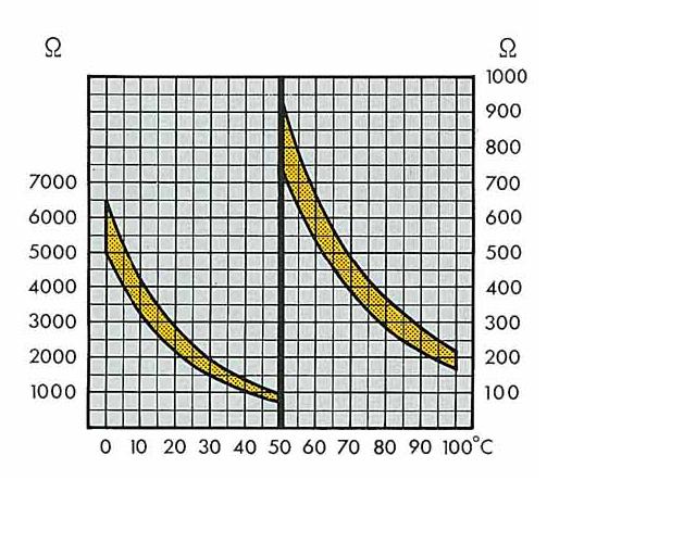

    Hier die Kennlinie vom NTC. Bei Motor kalt solltest du nach der Kurve etwas zwischen 5k und 7kOhm messen.
    https://www.motor-talk.de/atta…07154/ntc%20kennlinie.jpg
    Und bei warm deine 300 Ohm. Ich meine aber gegen Masse und nicht gegeneinander.
