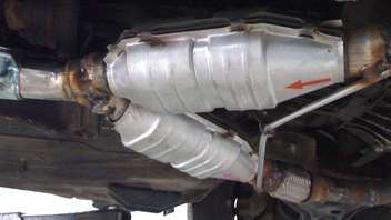

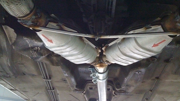

  • Ich hatte das gleiche Problem und habe es mit flachen Kats gelöst, die speziell eingeschweißt wurden.
    Der TÜV Prüfer war die ganze Zeit dabei, somit bekam ich die begehrte Plakette dann doch.
  • Sieht natürlich beim 2.8er Coupé aus Baujahr 1992 anders aus, wo diese noch nicht Y-förmig angeordnet sind. Weiter stellt sich mir die Frage, was flach bedeutet, da die serienmäßig verbauten Exemplare schon flach sind.
  • Lagebernd
    Ohne dir die schöne Konstruktion madig reden zu wollen, aber die Schweißnähte sehen mal ganz schwer nach "gebraten" aus.
    Die Schweißnähte wurden vom TÜVer begutachtet und anschließend übersprüht.
    Damit waren sie dann auch geschützt.
    Aber das hättest du dir ja auch denken können, oder?
  • Ich wollte nicht unbedingt neue Kats kaufen und die auf den Bildern sind auch nicht unbedingt flacher als die Originalen.
    Wäre halt zu überlegen den ganzen Kram umzulegen um höher zu kommen,ist nur die Frage was der TÜV davon hält
  • Die Schweißnähte wurden vom TÜVer begutachtet und anschließend übersprüht. Damit waren sie dann auch geschützt.
    Da weiss ich ja, wohin ich mich vertrauensvoll wenden kann, wenn ich endlich an die Erneuerung der Kats gehe. Ansonsten habe ich schon extremere Schweißnähte gesehen. Ein wenig Schleifen, wenn alles dicht ist und mit der Farbe sieht es dann bestimmt richtig professionell aus.
    Lagebernd: Welchen Hersteller hast Du genommen?
    Wie geschrieben, der 2.8er hatte original schon flache Kats und nicht diese rundlichen Dinger, die man mir immer als originalen Ersatz andrehen will.
    Allein aus thermischen Gründen und aufgrund der Platzverhältnisse dürfte ein Höherlegen nicht möglich sein. Gleichzeitig müsstest Du den Winkel der Abgsarohre ab Krümmer verändern. Eine Option, die ich ad acta gelegt habe, sind höherbauende U-Profile. Inzwischen hat sich das Thema durch die tiefer hängende Edelstahlabgasanlage erledigt.
    Ich habe die Kats natürlich auch höher angesetzt, dafür mussten dann die 2 Flexrohre rein.
    Der Tüver war auf jeden Fall dabei. Die Rohre standen letztendlich 6cm höher.
