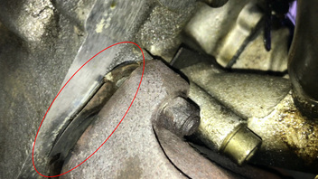

  • Hallo, ich war gestern bei einem Freund und wir haben die Ursache gefunden (denke ich zumindest): es strömt heiße Luft aus dem Krümmer aus, d. h. die Dichtung ist defekt oder der Krümmer hat ne Macke, oder? Jetzt nochmal meine Fragen hierzu:
    1. es kann nur der Abgaskrümmer sein, der Ansaugkrümmer bläst ja nichts raus, oder?
    2. Wie kann ich denn feststellen, ob "nur" die Dichtung defekt ist, oder der ganze Krümmer?
    3. Ich würde einfach mal die Schrauben nachziehen, oder? Erst mit Rostlöser einsprühen und dann anziehen?
    4. Wenn das nichts bringt, gibt es irgendwo eine Anleitung, wie man die Dichtung vom Krümmer dann wechselt?
    5. Und wenn es doch nicht die Dichtung sondern der ganze Krümmer ist, wo bekommt man da einen her?
    6. Auf Schlachtfeste warten oder gibt es die noch zu kaufen (ich finde zumindest keine)?
    Fragen über Fragen.... Ich hab sie der Einfachheit mal durchnummeriert, dann geht's vlt. besser 8)
    Vielen Dank schon mal für eure Mithilfe!!!
    Grüße,
    Micha

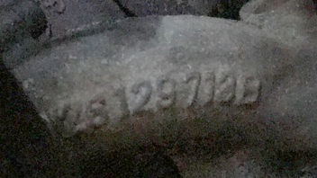

  • Der Krümmen ist Entfallen neu gibt es die nicht mehr.
    Eventuell mal lecksuchspray drauf packen und gucken ob man sieht wo es raus kommt.
    Das mit dem nachziehen wäre mir zu unsicher. Da reißt ein Bolzen mal gerne ab.

  • Mir wurde der als passend verkauft - und da er beim JN paßt sollte er auf auf den SF passen. Eventuell sollte man die FIN mal prüfen, vielleicht hat es das bei späteren Motoren eine Änderung gegeben, der Passat hat auch irgendwann mal einen anderen Krümmer bekommen.
