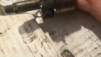

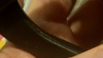

  • Mal ne Frage an Euch. Ich bin gerade dabei, einen der hinteren Bremssättel von meinem B4 zu säubern etc.
    Die hinteren Bremssättel sind ja vor gut nem Jahr raus geflogen, weil zumindest Einer sich nur schwer zurück drehen lies.
    Ich habe heute bei einem Sattel den Kolben mit der Staubschutzmanschette raus gemacht.
    Die Manschette sass in der Nut des Bremssattel fest eingepappt drin, musste die etwas kräftiger raus ziehen.
    Die Manschette war etwas beschädigt, so das die auch Wasser durch lies.
    Ich habe die beiden Nuten im Sattel gründlich gesäubert, auch die wo der Dichtring für den Kolben rein kommt.
    Von Innen sieht die Lauffläche noch gut aus, kein Rost oder Macken. Der Kolben geht so, hat leichte Laufspuren, der Hebel für die Handbremse ist gängig und darüber lies sich der Kolben auch heraus drücken.
    Ich wollte den Kolben mit der Manschette wieder rein machen, um zu schauen, wie leicht/schwer das geht.
    Auf dem Kolben habe ich die Manschette drüber gestülpt, so dass ich den Wulst zuerst in die Nut des Sattels rein drücken kann, denn wenn der Kolben zu weit drin ist, geht das nicht mehr.
    Alles schön und gut und klappt auch und ich kann den Kolben dann auch mit drehen und gleichzeitig drücken rein bekommen. ABER, die blöde Manschette will dann nicht gedreht werden und verdreht sich dabei.
    Hab Vaseline aufem Kolben und der Manschette gemacht, klappt nicht.
    Dann etwas MOS Gleitspray aufem Kolben getan, die Manschette gleitet dann zwar besser aufem Kolben, aber nicht lange genug.
    Das eine Ende der Manschette, welches wenn der Kolben ganz zurück gedreht ist, in die breitere Nut des Kolbens flutscht, sitzt wohl zu stramm auf dem Kolben und dreht sich mit. Und dadurch verdreht sich dann die ganze Manschette. Habs sein lassen, weil es trotz mehrerer Versuche, nicht ohne die Manschette zu verdrehen, geklappt hat.
    Liegt das eventuell an der alten Manschette selbst? Klappt das mit ner Neuen besser und die sitzt dann nicht auf dem Kolben zu fest drauf?
    Ist der Kolben selber die Ursache? Eventuell durch die minimalen Laufspuren?
    Eigentlich sollte die Manschette aufem Kolben nicht so stramm drauf sitzen, dass die sich beim zurück drehen des Kolbens mit Diesem wie ne Ziehharmonika verdreht?!
  • Es gib vom ATE so eine blaue Tube Fett. Ähnlich Vaseline. Die nutzen....
    Z.B. https://retromotion.com/p/ate-…ign=msads&utm_campaign=MS Rest Brands&utm_term=&msclkid=d767d528626d14747766b2b4ecd500e4&utm_content=ATE
    Entferne alle Dichtungen, auch den Dichtring auf der Gleichfläche.
    Den Kolben mit einen Schleiffließ vorsichtig reinigen. Das geht gut in der Drehbank, aber nur zum drehen, nicht auf der Dichtfläche einspannenm sondern auf dem Zylinder der Rückdrehvorrichtung. Dabei auch die Nut für die Manschette reinigen. Nicht kratzen. Wenn die Oberflächenvergütung vom Kolben auf der Dichtfläche defekt ist, ist für mich der Prozess beendet. Ansonsten ohne Dichtungen den Kolben mal eindrehen, dass solche ganz leicht gehen.
    Dann solltest du einen Reparatursatz einbauen.
    Prüfen ob der Handbremshebel bis zum Anschlag zurückgeht. Ansonsten den großen Repsatz kaufen.
    Einbau:
    Fetten
    Rechteckring einsetzen.
    Manschette über den Kolben schieben aber nicht in die Nut und dann in die Nut vom Sattel. Der Kolben verhindert, dass die Manschette aus dem Sattel rutscht. Dann den Kolben vorsichtig in den gefetteten Dichtring drehen. Das geht alles leicht, Gewalt ist hier keine Lösung! Prüfen ob die Manschette komplett in der Nut vom Sattel sitzt.
    Du wirst trotz aller Mühen auf einen "Schlag" kaum den Sattel entlüften können. In den Bohrung vom Kolben oder sonst wo bleibt immer etwas Luft zurück. Leichte Hammerschläge können helfen. Gern entweicht die Luft erst bei der ersten Probefahrt über einige Kilometer mit weichem Druckpunkt. Dann noch mal entlüften, gern ist die Luft dann draußen.
    Das habe ich gerade mal wieder hinter mit. Die Überholung dauert gern so lange, dass einem klar wird, dass man das für die Kosten der Werküberholung nicht Kostendeckend schaffen kann. D.h. es wird geschludert, und nach einem Jahr geht die Sch..ße nicht mehr. Klug wer also den OR Sattel selbst überholt..

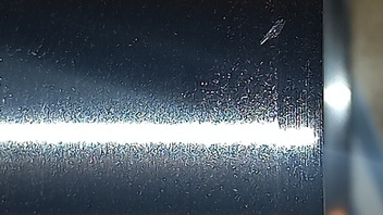

  • Danke @ Katze566...soweit wie es beschrieben steht, war ich gekommen.
    Ich habe den Bremskolben mit Manschette zwar wieder in den Sattel rein bekommen, aber ich habe dennoch einen neuen Kolben und Manschette bestellt. Mir gefallen die Laufspuren und eine kleine Riefe auf dem Kolben garnicht, also erneuere ich den lieber. Bei Autodoc gabs ein Reparatursatz inklusive Kolben im Angebot für schlappe € 10,60 .
    Die ATE Bremssattelpaste werde ich mir auch noch zulegen, alles andere taugt irgendwie nicht dafür.
    Der Zug für die Handbremse lässt sich bis zum Anschlag zurück stellen. Ich werde die Mutter daher nicht öffnen und das so lassen wie es ist. Es ist auch nicht undicht und von daher, never change a running system.
  • Was willst du bei dem Preis erwarten?
    Bau es ein oder nimm den originalen mit der Riefe und schick den Repsatz zurück
    Das wird schon eine Zeit lang halten
    Der Preis war ein ANGEBOT. QUICK Brake ist ansonsten nicht schlecht, habe da für meinen Benz für die hintere Bremse auch schon was eingebaut, tip top. Bei einem günstigen Preis darf die Ware dennoch keine Beschädigungen aufweisen! Und wenn, muss das vorher mitgeteilt werden, " weisst Lagerspuren, Verschmutzungen etc auf.
    Bei den kleinen Beschädigungen am Kolben frage ich mich, sind die an den Stellen überhaupt relevant? Die ganzen unten denke ich eher nicht, die wird nie in Berührung mit dem Dichtring kommen.
    Die Riefe oberhalb, wohl direkt zu Anfang wenn neue Bremsbeläge eingebaut sind und der Kolben noch tief im Sattel sitzt.
