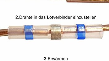

    Außentempfühler über dim Einspritzventil:
    Ich habe mal einen NTC (für ein paar cent) per Lötverbinder direkt mit dem Kabeln verbunden. Das hat super funktioniert. Dieses, ich nenne es mal Hütchen über dem Einspritzventil mit dem NTC, wirst du so gff. nicht leicht bekommen. Wenn du das "Hütchen" abnimmt, solltest du die O-Ringe darunter erneuern. Unter dem "Hütchen" sind auch die Kontakte für das Einspritzventil. Das sind die beiden anderen Kabel.

  • Beim Löten bewegter Kabel besteht die Möglichkeit des Bruches am Übergang Lot - kein Lot.
    Die Lötverbinder werden mit der Heißluftpistole erwärmt bis das Lot schmilzt. Das Kunststoffrohr verhindert danach die Bewegung der Kabel im Bereich der Schmelze.
    Zumindest werden die Kabel an den Motorleitungssätzen so repariert, habe ich mir erklären lassen.
    Sollte ich falsch liegen, bitte ich um Verbesserung.
    Ich habe bisher keine schlechten Erfahrungen mit den Lötverbindern gemacht. Es ist eine etwas teure und aufwendige Kabelverbindung.
    Krimpen ist selbstverständlich ebenfalls eine gut Kontaktierung.
    Aber die Zangen und Presswerkzeuge hat nicht jeder.
