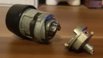

    Hier mal ein Bild von meinem Zündschloss. Normal bricht der Mitnehmer ab, bei mir war lediglich der Hohlspannstift herausgefallen. Die Bohrung im Alu war ausgeleiert.

    Ps.: oben auf dem Bild mit dem schliesszylinder sieht man den demontierten hinteren Teil mit dem (abgerissenen) Zapfen
    Der hält nur mit dem kleinen Stift, den man nebenan liegen sieht
    Sorry,ich dachte Bilder sagen mehr als 1000 Worte ^^
    Nochmal ps.: der kleine Stift, der alles zusammen hält, liegt auf meinem Bild nicht daneben, sondern steckt auf dem hinteren Teil in dem Loch,wo er hin gehört

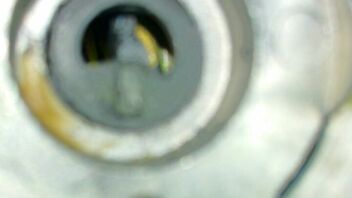

  • Ich habe gerade erahnen können, dass die Teile auf den Fotos von Scouter und quotenossi passen würden. So sieht original aus:
    Bei dem Teil von PV haben die einfach 25% der Aufnahme weg gelassen...
