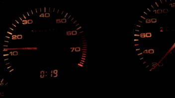

, hab auch die Tachoscheiben abgeschliffen. Es sieht einfach nicht schön aus. Jetzt wollte ich mir auch Plasmascheiben holen. Hab die hier bei Ebay gefunden mit der Artikelnummer: 370195388475. Könnt ihr mir sagen ob die empfehlenswert sind oder nicht. Möchte am liebsten welche die aussehen wie die Originalen in schwarz mit weißer Durchleuchtung oder welche in Weiß mit Roter Durchleuchtung. Meint ihr das sieht aus?

Sam: hab den ja angeschrieben, er hat leider nur welche mit Roter Durchleuchtung wie Original und Weiße Scheiben mit Blauer Durchleuchtung. Mal schauen was ich nehme. Blau will ich nicht.
Der tacho sieht ja geil aus. Mal schauen wie hoch der noch geht. Die LED´s gehen aber man sieht es das die den Tacho nicht schön ausleuchten.

Aber die Quali, Farbe und Ausleuchtung übertrifft die LED´s um längen! -
