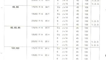

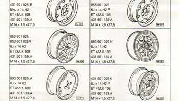

  • Original sind auf den Autos Räder mit ET45,bzw. ET42
    Lediglich für das 20V quattro coupe gab es 6x15 Zoll mit ET37, sind seltene felgen im aerodesign,wie sie es auch in ET45 gibt
    ET37 haben auch die Felgen, die du jetzt montieren willst
    Daher solltest du diese auch eintragen lassen
    Reifen funktionieren 205/50R15 recht problemlos
    Auf Felgen für die B3 limo sogar ohne eintragen
    Ps.: Die Reifen 195/65R15 gehen auf der B3 limo überhaupt nicht, die sind vom gesamtdurchmesser (abrollumfang) viel zu groß ;)

  • Hab auch 6Jx15 Zoll Aerofelgen mit ET37 vom B4 auf dem B3, passt problemlos solange die originale Reifengröße 205/50 R15 montiert wird. 175/70 R14, 195/60 R14, 205/50 R15 sind die Originaldimension, die auch im alten Schein stehen. Im Neuen nur die 175er, also bitte die richtigen Dimensionen aufziehen. 195/65 R15 ist viel zu hoch und sieht auch ziemlich bescheiden aus am B3, da spart man sich sich nichts. Hab schon einen 90er B3 mit unschönen, nicht erlaubten 205/65(!) R15 gesehen, Radhaus bis zum Anschlag voll und höher gelegt. :thumbdown:
  • Die sport Edition hat standardmäßig 6x14 mit 195/60R14
    Die 20V gab es mit 6x15 ET45 mit 205/50R15,dazu auch Stahlfelgen in 15zoll
    Diese Räder hatten auch die exklusive sportserie auf dem Audi 90
    Zusätzlich gab es noch 7x15,allerdings mit den ET45 und ET42
