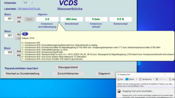

    Aber im Messwertblock steht doch für 2, dass der Außentemperatur Schalter offen ist, oder?

    Laut Fehlerspeicher bei mir auch Kompressorabschaltbedingung 2, also entweder
    - Klima ausgeschaltet
    - Hochdruckschalter F118 offen
    - Umgebungstemperatur kleiner 5°C
    - Außentempschalter F38 offen
    - Leitungsunterbrechung

    Einschaltbedingungen:
    • Heizungsgebläse mind. Stufe 1. Bei Dir nicht das Problem, sonst würde der Schalter nicht leuchten.
    • Niederdruckschalter geschlossen. Darüber läuft von Sicherung 17 kommend die (Haupt-)Stromversorgung für das Steuergerät der Magnetkupplung. Ist der geschlossen, muss an Kl. 30 (Sockelklemmenbezeichnung Nr. 2) Spannung anliegen. Achtung! Ist der ND-Schalter offen, leuchtet die Schalterkontrollleuchte trotzdem
    • Aussentemperaturschalter (F38) geschlossen. Dürfte das von Dir als "Temperaturfühler im Wasserkasten" bezeichnete Bauteil sein. Bei Dir nicht das Problem, sonst würde der Schalter nicht leuchten.
    • Freigabe durch das Motorsteuergerät. Sollte auch nur ein digitales Signal sein. Müsste ich mich selbst erst mal "schlauer" machen.
    • Freigabe durch den "elektronischen Temperaturschalter" F76 - den "Multifuzzi". Der Kontakt 2/R vom "Multifuzzi" sollte zur Fahrzeugmasse keinen Durchgang haben und an Kl. HLS (4) am Steuergerät darf keine Masse anliegen.
    • Hochdrucksicherheitsschalter (F118) geschlossen. Auf Klemme 15 (9) vom Steuergerät muss Spannung anliegen, wenn das Heizungsgebläse läuft. Nur dann kann die Magnetkupplung arbeiten.
    • Kein Kühlmittelmangel (Schalter F66). Auch wenn das KI keinen Mangel anzeigt, könnte durch ein defektes Kabel am Steuergerät Kl. HL (7) Masse anliegen
