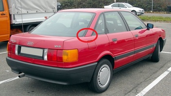

    Nachdem der B3 die letzten Tage länger im Regen gestanden ist, hatte ich wieder Wasser drinnen. Die Bereiche, die ich bislang in Verdacht hatte, nämlich Rückleuchten, Entlüftung oder die Gummidichtung rundum um den KR waren aber trocken. Es kommt mir so vor als ob es unterhalb des Tanks im rechten Bereich (also Beifahrerseite) in den Kofferraum gelaufen ist.
    Kann es sein dass es von der kleinen Blende aussen an der C-Säule kommt? Soweit ich weis ist die gesteckt, kann man das Ding demontieren um nachzusehen? Ich hatte mal mit einem Keil drunten gehebelt aber die rührt sich nicht.

  • Der kleine Teil ist sehr schwer heraus zu bekommen ohne es zu zerstören; das Ding ist gesteckt. D.h. es sind Löcher in der Karosse, die mit einer Art Plastikdübel gefüllt sind. Darin wird ebenfalls aus Plastik zwei (je Seite) Stifte, die fest mit dem lackierten Teil verbunden sind, in die Dübelöffnungen gesteckt.
    Ich habe damals aus Verzweiflung dauerelastische Karosseriedichtpampe rein geschmiert.
    Der Erfolg war gleich null. Da kommt das auch nicht her. Die Bohrungen sind in der senkrechten Karosse. Schwer möglich, dass dort derart viel Wasser eintritt.
  • Die Blende war halt nur ne Idee weil sie genau in dem Bereich sitzt.
